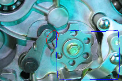

Докладываю, други!
Короче, нейтраль лечится за 15 минут. Никаких крышек двигателя снимать не нужно!
Великим, японо-китайским конструкторам - виват!
А, таперя, к делу...
Таки ж, решил я эту чертову нейтраль доконать, ибо «дрочево» не люблю. Заодно и масло поменять.
Разложил я стрУмент на операционном столе, подготовил пациента. Но прежде чем «поронуть скальпелем по пузу», решил заглянуть в двигло через имеющиеся «отверстия».
Снял заглушку внизу правой картерины, и вот оно! Святые угодники! Искомая шестерня фиксации передач, прямо передо мною, на блюдечке с голубою каемочкой!
Откручиваем головкой на 10 с длинным воротком 1/4 болтик, снимаем шестерню, делаем аккуратно проточку под фиксирующий ролик.
Далее, берем подходящий "штырек" (арматура гладкая 6,5мм хорошо подходит, чуть подточеная), насаживаем на этот штырь с усилием шестерню (легонько притукнуть молотком). Отверткой отводим фиксирующий ролик в сторону и насаживаем шестерню на место. Придерживая шестерню отверткой, извлекаем штырь. Вкручиваем болтик, ставим на место заглушку, и вуаля! Наслаждаемся четкой работой нейтрали!
Возникает вопрос… А нахрена там оставлена эта заглушка, и почему фиксирующая шестерня сразу не сделана по человечески? *bw*
Видимо, это тот "крест", который каждый владелец должен сам "нести"...

Andy@ писал(а): А хде картинки? *an*
К сожалению, фотов не делал. Да и не нужны они! Операция до безобразия простейшая. Справа в нижней части крышки, лючок-заглушка. Прямо под ним шестерня с секторами. Проблем со снятием и постановкой обратно абсолютно никаких. Кто снимет заглушку, сразу все увидит и поймет. Нужен торцевой ключ на 10, "штырек" (или магнитный держатель), болгарка с лепестком.
Как подпиливать, было уже показано, где-то раньше. Синим нарисовано, расположение "лючка". Красным, как должно быть подпилено.
p.s. Про то, что нужно перед процедурой масло слить, не говорю...

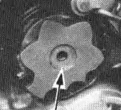

Кстати, обратил внимание, когда наблюдая за "работой" неподпиленной шестерни.
Так вот, она даже в положении "нейтраль", по каким-то причинам не становится роликом в паз, хоть убей. Либо в одну сторону отклоняется от центра, либо в другую.
Может в этом кроется причина выхода из строя шестерен коробаса у некоторых владельцев? Ибо, соскочить коробасу с нейтрали, в сторону первой или второй передачи, при таком раскладе, очень даже запросто. ИМХО.
ASN
Сообщения: 27
Зарегистрирован: 14 сен 2012, 22:58
Сообщение ASN »
Вот как выглядит эта шестерня в мотах, в которых от рождения нейтраль работает "железно".
Выводы: пожалуй, мы ишшо и не допилили до нужной кондиции...
шестерня honda.jpg (31 КБ) 10984 просмотра
