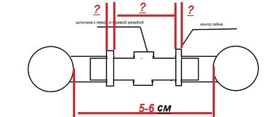

Kulibin писал(а): Думал об этом *bw* Но как уместить резбовую конструкцию с фиксирующими гайками в 5 сантиметровой длине перемычки?Этот вариант мысли у меня постепенно отпал. Может случиться -ОЙ,и отправиться в космос.Стрёмно как-то на сантиметре резьбы ездить(однозначно нет).Если только сделать для выбора длинны,тоесть для замера положения маятника.
чтобы это не случилось "ОЙ!" по сантиметровой резьбе надо использовать хорошую сталь.
либо избавиться от одной части резьбы. регулировка будет производиться сложнее(со снятием одной костяшки), но конструкция будет прочнее.
так лучше

Слабоватая будет конструкция.
