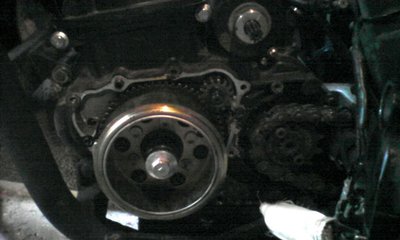

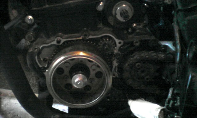

облазил весь форум...немогу найти как шпонку поменять...собственно даже незнаю где она находится....только интуитивно что она слево...
Re: Проблемы(механика)
Не весь... Облазий тут: viewtopic.php?f=46&t=216
там я был и читал в двигателе...есть фото шпонки и съемника...но нет инфы про то где именно....яж говорю что не разбирал этот этот двигатель..ток клапана регурировал...Andy@ писал(а):Не весь... Облазий тут: viewtopic.php?f=46&t=216

Под крышкой генератора.
крышку снял...дальше надо болт открутить???Andy@ писал(а):Под крышкой генератора.

выставил ВМТ...оказалось сбились метки...значит все таки шпонку срезало...

и все таки ввиду того что механик из меня не очень..и помощи рядом нет.... чтобы добраться до шпонки надо этот болт открутить? если да то как? и что делать дальше...
извиняюсь за пошаговые вопросы...

Medved
									Болт откручивать таки надо.Dron595 писал(а): Сняли крышку, попробовали открутить ротор на 1передаче с тормозом не вышло решили оставить до утра так как был уже вечер.
На утро вспомнив как откручивают шрусы на авто выставив 6 передачу и нажав тормоз открутили баз проблем
Кстати чуть не забыл резьба на болту крепящий ротор обычная правая М10x1.25
