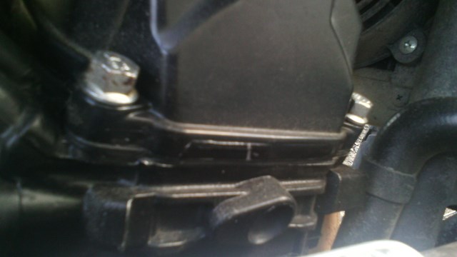

Всем привет, Ну вот, что такое не везёт, и как с этим бороться? лопнула клапанная крышка головки цилиндров. см фото.

Хера себе...  Первый раз вижу...

Re: Проблемы(течь)
лопнула прямо по шву отливки, заказал новую.
