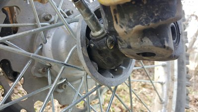

Всем привет! Сегодня перестал работать спидометр. Отсоединил трос от спидометра, прокатил мотоцикл немного-трос не крутится. Посмотрел крепление на колесе - немного провернуто вперед само основание куда вставляется тросик и болтик крепления тросика теперь вне досягаемости - за пером . Как исправить ? Stels gs, пробег 269 км.
Сообщение #24 Andy@ »
Re: Спидометр, трос.
Ослабь ось и проверни механизм назад.

Andy@ писал(а):Ослабь ось и проверни механизм назад.
Спасибо, разобрался. Подправил немного пластину, передающую момент от колеса к узлу спидометра. Все OK.
