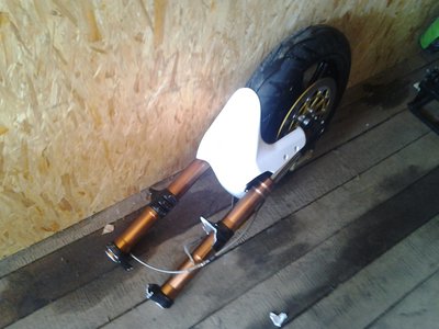

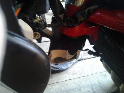

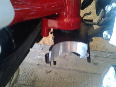

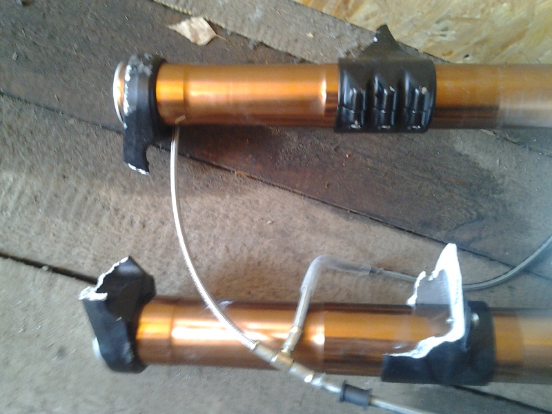

Сообщение Greg » 02 сен 2013, 19:11
Выкладываю фото к мотохламу. Прошу простить за задержку. Зацените сами. А вот предпродажка здесь не причём - изготовлено всё из тёплого говна.

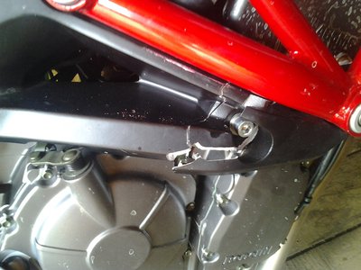

На этом фото видно что ещё лопнула рама.

Сообщение Dron595 » 02 сен 2013, 19:20
Ты к лидеру, или к экспертам обращался, какой ответ?

Сообщение Res » 02 сен 2013, 22:02
Greg писал(а):Выкладываю фото к мотохламу. Прошу простить за задержку. Зацените сами. А вот предпродажка здесь не причём - изготовлено всё из тёплого говна.
Хотелось бы подробностей. Это ж не "закатывал в гараж вручную и уперся в стенку"?

Сообщение Kulibin » 02 сен 2013, 23:05
Greg,этож охренеть какие траверсы тонкие *am* теперь понятно почему сломались.Алюминь хреновый и ещё толщина сыграла важную роль.Сочувствую.
