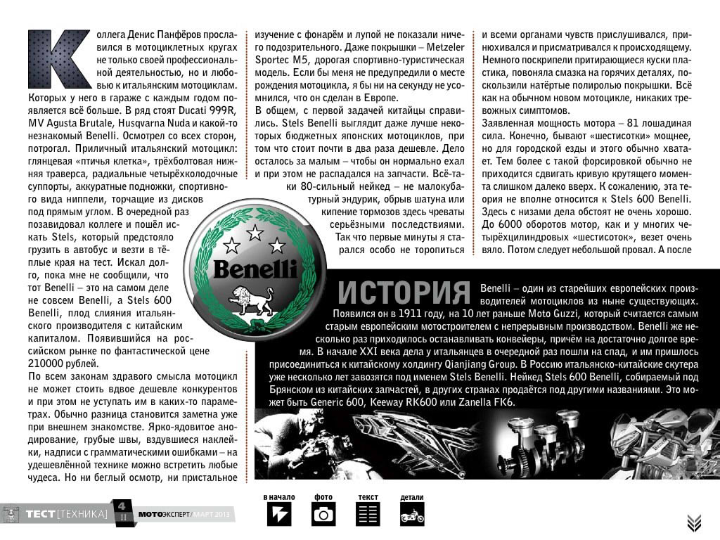

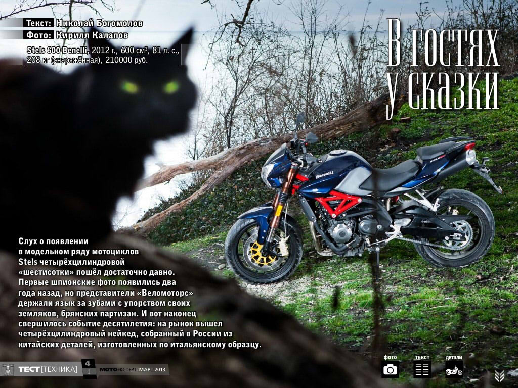

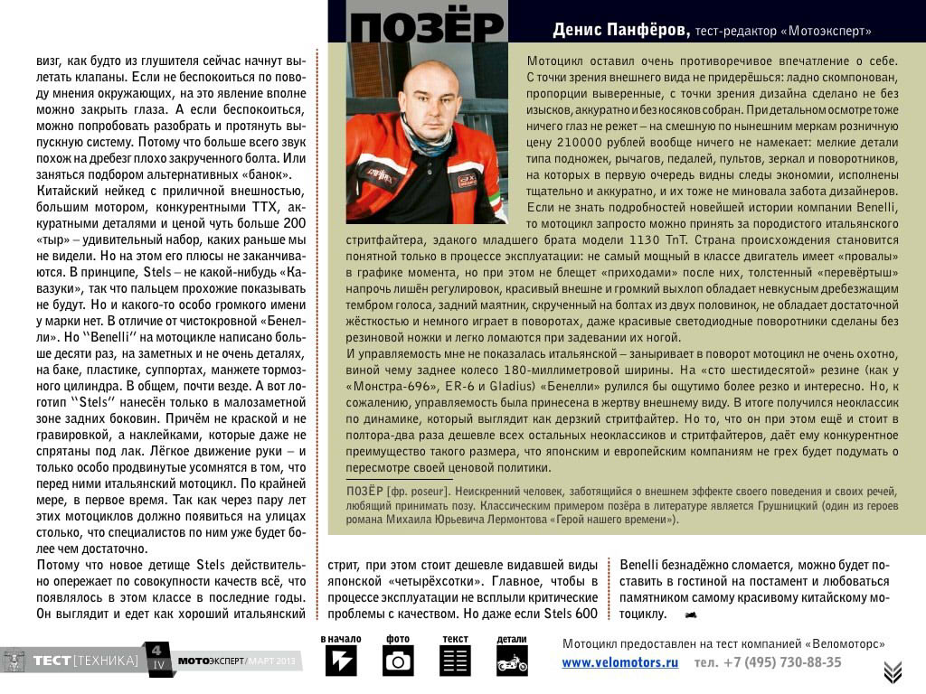

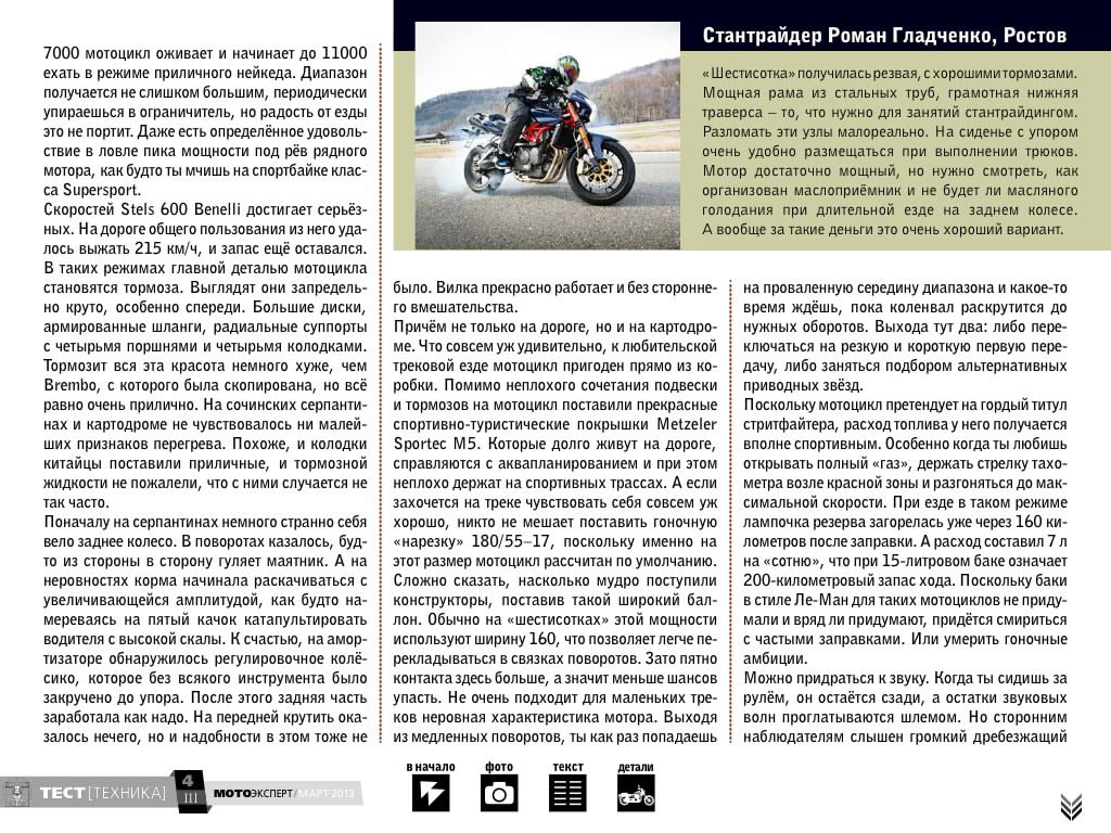

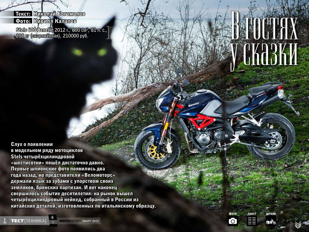

Сообщение r.86 » 07 мар 2013, 01:20
смотрим журнал "мотоэксперт" №3 за 2013год.
поищу pdf на досуге и выложу вырезку
Аватар пользователя
Сообщений: 865
Re: STELS 600 Benelli отзыв, рецензия, впечатления
Сообщение Res » 07 мар 2013, 06:25
r.86 писал(а):смотрим журнал "мотоэксперт" №3 за 2013год.
есть уже во вконтакте кажись на странице фирменного магазина стелс
Аватар пользователя
Сообщений: 293
Сообщение Res » 07 мар 2013, 10:34
вот нашел
