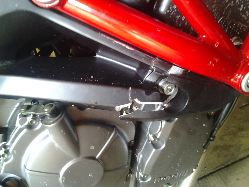

Greg писал(а):ВНИМАНИЕ !!! Уважаемые коллеги считаю этот мотик исключительно опасным !!! Мотик куплен 30.07.2013, проехал 50 км и 1.08.2013 на скорости 60 км/ч - ОТВАЛИЛАСЬ ТРАВЕРСА !!! Хорошо все живы.Помогите предъявить претензии производителю, нужна контактная информация завода или того кто лепит это говно.Чуть позже выложим фото металлолома.
КРЕПКО ПОДУМАЙТЕ ПРЕЖДЕ ЧЕМ ПОКУПАТЬ STELS 600 Benelli !!!
Да уж , это сильное заявление, представляю если б у меня траверса на 200 отвалилась..., не могу понять как такое вообще возможно??? Я сколько казлил на нём, причём иногда когда чутли не переворачивался нажимал на задний тормоз и вилка до отбойников пробивала, даже в мыслях не предпологал что траверса может отвалится....., причём мот уже с трещиной на креплении мотора,после падения на правый бок., Очень хотелось бы увидеть фото развалившейся траверсы, для подтверждения такого серьёздного проишествия!!!

Выкладываю фото к мотохламу. Прошу простить за задержку. Зацените сами. А вот предпродажка здесь не причём - изготовлено всё из тёплого говна.

Хотелось бы подробностей. Это ж не "закатывал в гараж вручную и уперся в стенку"?Greg писал(а):Выкладываю фото к мотохламу. Прошу простить за задержку. Зацените сами. А вот предпродажка здесь не причём - изготовлено всё из тёплого говна.

Greg,этож охренеть какие траверсы тонкие  теперь понятно почему сломались.Алюминь хреновый и ещё толщина сыграла важную роль.Сочувствую.
 теперь понятно почему сломались.Алюминь хреновый и ещё толщина сыграла важную роль.Сочувствую.Re: STELS 600 Benelli отзыв, рецензия, впечатления

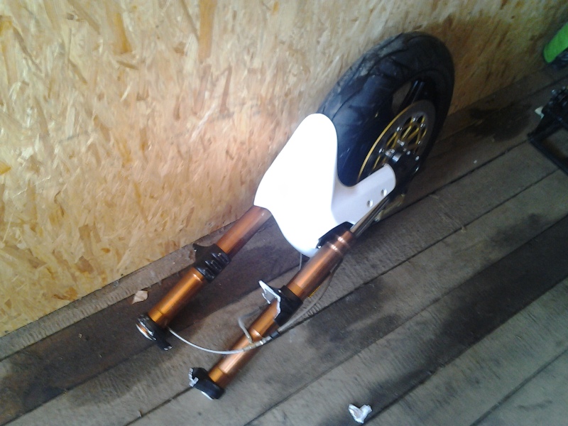

На авто.ру продают такой же мотоцикл после конкретного падения. Передняя часть вся снесена, руль погнут. А вот вилка и рама абсолютно целые, даже трещин нет. Пожоже на то, что переднее колесо попало в глубокую канаву и падение было через руль с переворотом. Если не сложно, выложите фото переднего диска и общий вид мотоцикла после падения. Уж слишком много брака для одного изделия.Накатал 7500. Брак при покупке описалв начале этой ветки. ТО делал сам. Ни одной поломки или недоразумения на трассе не было, все работает. Купил еще лобовое стекло на него, меньше стало дуть в грудь. Это уже третий мой мотоцикл, одиннадцатый сезон, так что есть с чем сравнивать.
