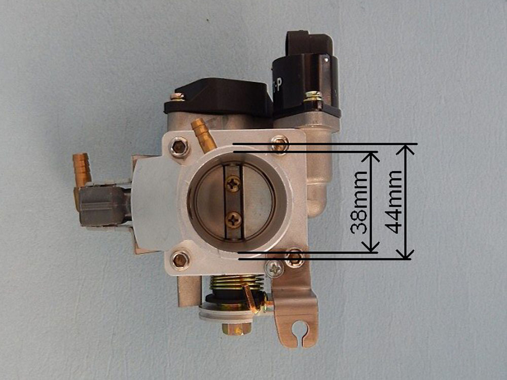

Добрый день всем. Наконец то пришел мой комплект по переделке карбюратор на инжектор. Вдруг кому то интересно, что прислали по этому напишу.
Сама посылка достаточно тяжелая, думаю килограмм под пять.
Как выглядит внутри.
Первая часть посылки
Самая главная часть: body
Форсунка, кстати, металлическая
Втора часть это проводка с датчиками
До боли знакомый предохранитель
Разъемы к датчикам
Есть даже лампочка под "чек". Надо приборку менять теперь
Как-то так это выглядит. Думаю через месяц поеду поставлю. Главное что бы тело можно было поставить за место карбюратора без особых переделок.
Если кто-то еще хочет увидеть, пишите, сфоткаю, выложу

Пока ждал комплект, почитал инструкцию и понял, что подключить его просто (в моем комплекте есть новый CDI). Там всего пять проводов, которые без разъемов под датчики. Питание, Ключ, на катушку и к зажиганию (к датчику хола или как он там у нас называется). Карты уже все зашиты, причем есть два вид: "RICH" и "ECO" (думаю всем понятно, что обозначают). Есть тумблер для переключения. Главное, что бы совпал угол установки датчика и магнита при ВМТ. В программе указывается угол 29 градусов, это стандарт для GY6 двигателя, думаю что у нас такой же, но он просто меняется в настройках. Самый большой вопрос, как поставить тело за место карбюратора. Тело взял 38 мм, как советовал продавец, сказал, что для 400сс, даже, 34 мало (цена у них одинаковая). Если есть советы, то буду рад услышать. Мот у меня в 300 км от дома, так что даже посмотреть, что да как не могу.
Re: XINGYUE XY400 или Stels 400gt. Мои впечатления.
Здесь зависит от наружнего диаметра дросселя впускной коллектор у нас 40мм.
Если не войдет в штатный коллектор то можно сделать переходной патрубок как в моем случаи.
У меня лопнул впускной коллектор но искать новый не хотелось.
Обрезал резинку на нем, заточил напильником, и поставил кусок от старого тосольного шланга, пол часа работы и всё работает.
Dron595 писал(а):Здесь зависит от наружнего диаметра дросселя впускной коллектор у нас 40мм.
Спасибо большое, там 44мм если верить сайту производителя.
Надеюсь что с помощью напильника и какой то там матери можно будет натянуть. Есть мысль купить тут еще одни впускной коллектор и в Москве соединить. Но 660р жаба душит отдавать пока. .
Еще планирую взять новые звездочки перед 14 и зад 38. Надеюсь поможет снизить вибрацию и увеличить максималку .
