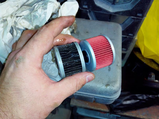

Заменил масло.... Пробег на масле 100 (сто) километров...
Далее просто фото.....
Слито "столько" + еще 100 грамм.
Собственно, без комментариев.
Масло было "как вода" - я даже горячую синтетику 5-40 такой не помню. Пенится, ну чисто вода крашеная... Но маслянистая, весьма!
Залито 10-40 полусинтетика api sg.

при покупке своего сразу поменял масло и фильтр, не стал испытывать судьбу, масло могло быть просто транспортировочным.
Re: Про выбор GS 400 и около этого
я в свое время общался с заводом на этот счет, было сказано что заливают моль 10w40belkin08 писал(а):при покупке своего сразу поменял масло и фильтр, не стал испытывать судьбу, масло могло быть просто транспортировочным.
Ликви моли 10/40 как раз такого цвета, что похожее на темное серебро с графитом.
