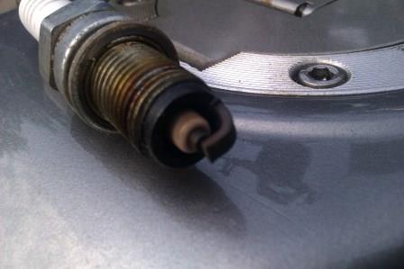

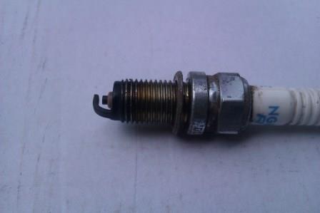

Не большой отчет о проделанной работе.
Начала сопливить прокладка клапанной крышки , решил посадить на герметик, и за одно проверить, метки, зазоры.
После снятия крышки сразу стало ясно почему сопливит , прокладки сделана один в один по принципу как на ваз 2108 она изначально должна сажаться на герметик.
Выставив метки был приятно удивлен всё стоит правильно и зазоры почти в норме убежали на пару соток, подправил и собрал, все работает, свеча как новая ,( единственное фото немного в синеву не очень видно), карб с покупки не трогал только холостые добавил до 1500 об/мин.,

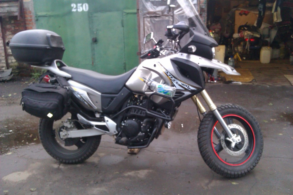

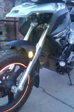

Не выдержала душа поэта.
Приблизительно так должен выглядеть наш мот.
Новая вилка установлена осталось поставить суппорт и крыло.

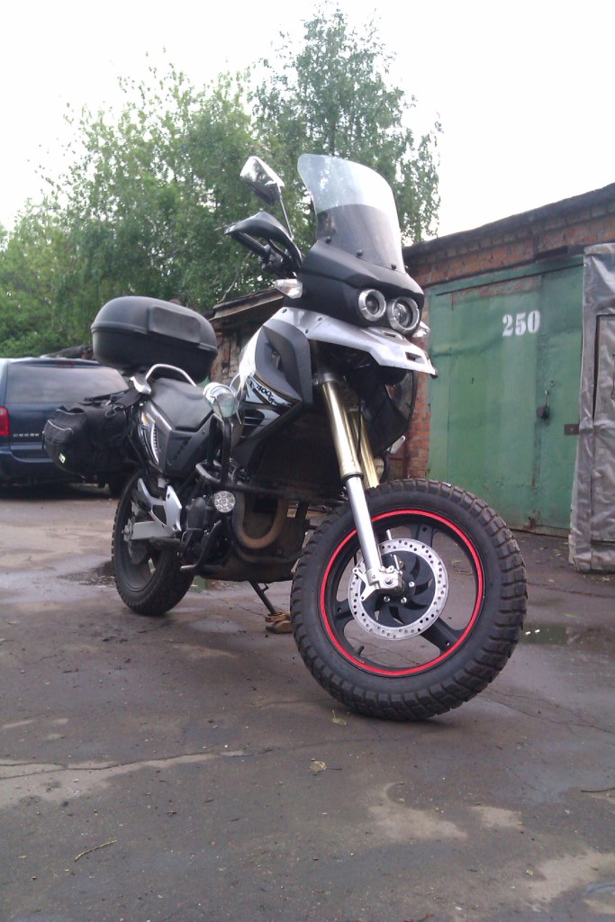

Ещё фото.
Re: Dron595 400GT/обзор
Это точно лучше, чем было!
А то, если б было хуже Я б не замарачевался , у неё и ход больше 230мм.

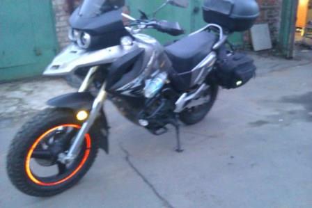

Андрюх, а чой-то за гламурная полосочка на переднем колесе? Я такую-же хочу.
Гламурная полоска будет и на заднем , ленту заказывал в мести с цепью , в мото.ру такая мента 700р хватает на 2 колеса с 2 сторон.

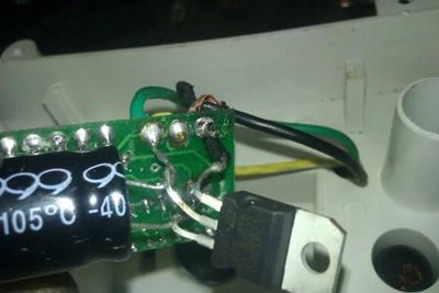

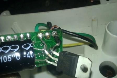

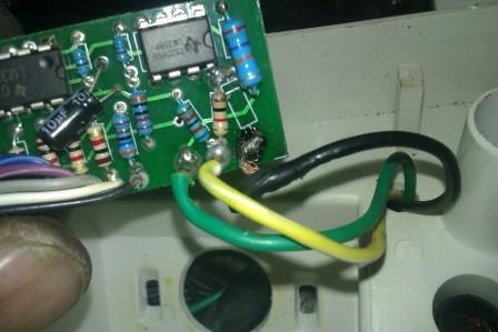

Причина смерти предохранителя найдена и устранена.
Каратила приборка , вскрыл нашёл подгоревший провод и обгоревшую радио деталь,(названий не знаю)

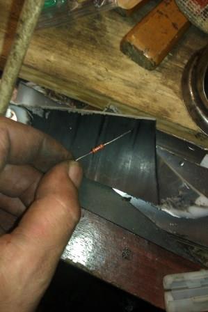

плохая пойка и оголённые контакты очень близко друг к другу, впаял первое попавшееся сопротивление, и всё за работало.
