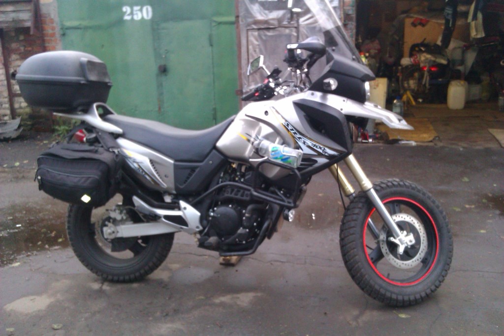

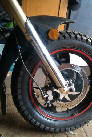

К стати промерил сегодня колёсную базу после замены вилку выросла до 1570мм.

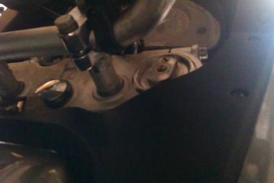

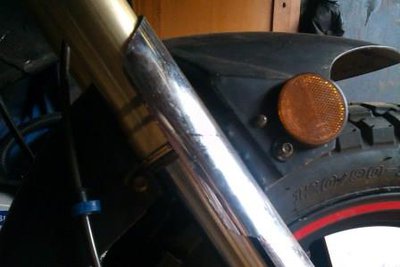

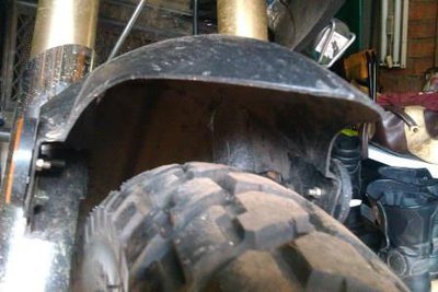

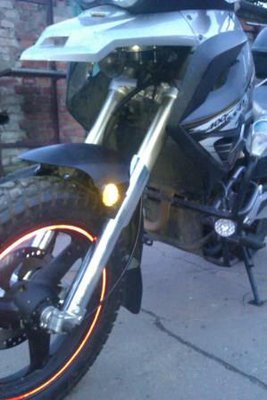

Dron595 крыло переднее уже придумал как ставить будешь?
Re: Dron595 400GT/обзор
Уже поставил.
Крыла от GS не нашёл приколxозил своё.
Крепежи стальные хромированные ,
пришлось поменять местами перья с права на лево
и тормозной диск перенести с лева на право иначе не вставало ,
и переделать вал рулевой колонки под родные подшипники так как вилка не от Стелса,
ну ладно открою тайну от чего вилка
вилка от Fosage 450 перья копия DRZ400 телько диаметр пера на мм больше 48мм чем у (DRZ400 47мм)
Хорошо смотрицца и с родным крылом.
Мне тоже нравится.andy@ писал(а):Хорошо смотрицца и с родным крылом.
Решил добавить фото
