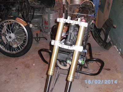

а тааааааммммм!!!!! *bt*

Ты не забыл про ось, втулки, привод спилометра, трос спилометра, тормозной шланг, тормозной диск, супорт, вал рулевой колонки(на фото его не видно) ну семья главное клыло от GS *bw* *bt* *aq*

Андрей, денег было в обрез, все будет.
Re: belkin08 - 400gt
вчера был в гараже, попробовал завести после двух месяцев простоя, сам не ожидал как он завёлся, будто только что заглушил, с пол-пинка!!! *bp* сравнил Эндурку и GTишку по позициям, для переделки понадобится только тормозной диск, ось колеса, (втулки) привод спидометра., остальное всё подходит, взаимозаменяемо. *bo*

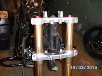

всем добрый! *aa* вот и настал мой день переделок, сегодня в течении 3,5 часов произвёл замену GTишной вилки на Эндурную. пришлось немного "поКулибничать", но всё срослось как нельзя лучше. суть переделки заключалась в в замене траверс. GTишную ось пришлось переделать, после выпрессовки на горячую из траверсы GT, на ось, пришлось наварить на посадочное место и проточить под новый посадочный размер, Эндурной траверсы,( Расхождение в посадочном месте 2 мм) а под верхнею траверсу пришлось выточить шайбу с конусом, вот и всё, осталось выточить ось переднего колеса из задней ижевской оси.
