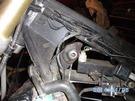

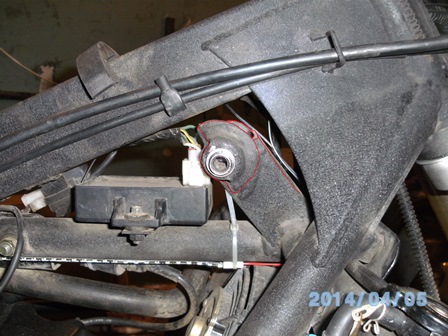

Всем привет, сегодня похоже нашёл причину, почему потрескался пластик, причина в переднем креплении бака, разница примерно 1 см

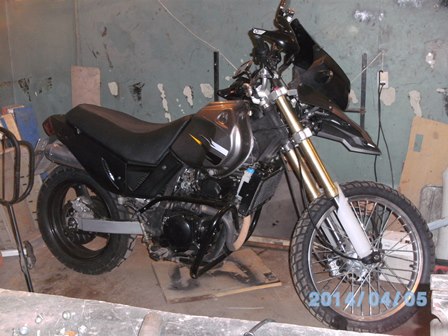

вообщем вот примерно так получается, осталось богажную систему повесить

Насчёт крепления бака: очень может быть. Это объясняет, почему не у всех трескается пластик. Треснуть бы по роже этому сварщику! Хотя, вероятно он и не сварщик, и в ПТУ его не приняли по умственно-техническим причинам, и зарплата 3 копейки. А квалифицированный рабочий там работать не будет. Это тоже всё объясняет.

Andy@ писал(а):Насчёт крепления бака: очень может быть. Это объясняет, почему не у всех трескается пластик. Треснуть бы по роже этому сварщику! Хотя, вероятно он и не сварщик, и в ПТУ его не приняли по умственно-техническим причинам, и зарплата 3 копейки. А квалифицированный рабочий там работать не будет. Это тоже всё объясняет.
пытаюсь поставить бак ровно - выворачивает резинки *bu* *bu* *bu* поэтому их так быстро разбило *aq*
