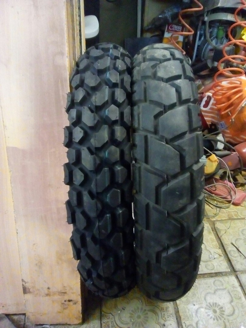

Для сравнения, Шинка
700 4.60-17 и 705 120/90-17...
700 5.10-17 и 705 140/80-17...
Если 705-я и выше, то на какие-то миллиметры...
Ширина
700 4.60-17 —- 119мм.
705 120/90-17 —— 121мм.
700 5.10-17 —- 130мм. по протектору, по боковине -140мм. на диске.
705 140/80-17 —— 150мм. на диске,
без диска -148мм.
Ширина
без диска -148мм.

Andy, скажи плиз почему решил поменять на 700 ? Выбирал между 705 и 700, продован сказал, что по асфальту 700 стирается быстро .
И "держак" у какой лучше (на асфальте)между стоком и 700й.
Re: Аndy@ STELS 400 GT-R ( Ё-маё, чё-ж я сделал-то?..)
Была возможность сравнить 705-ю с 700-й, катаясь в паре по одним и тем же покрытиям и в одних и тех же условиях. Там, где 700-я легко прошла, я на 705-й только жопой вилял на месте. Это трава и сырой грунт. 705-я этого не любит и ехать не хочет.
Продаван, видимо, галюцианировал, когда тебе говорил, что 700-я по асфальту быстро стирается. Разумеется, чуть быстрее, чем 705-я, но не настолько, чтоб на это обращать внимание.
Вот 700-я, которая прошла 9000км.
Со стоком вааще ничего сравнить нельзя. Хотя, зависит от того, как ездить...
