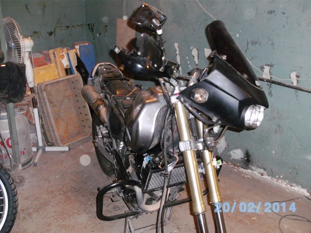

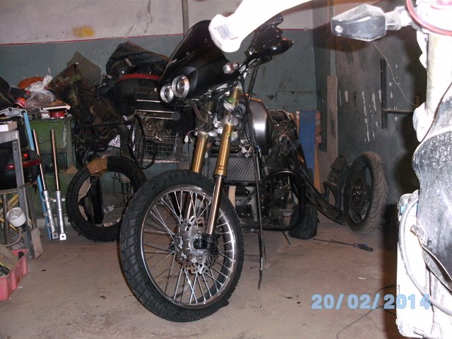

!!!!!!!!!!!!!!!!!!!!!1belkin08 писал(а):всем добрый!вот и настал мой день переделок, сегодня в течении 3,5 часов произвёл замену GTишной вилки на Эндурную. пришлось немного "поКулибничать", но всё срослось как нельзя лучше. суть переделки заключалась в в замене траверс. GTишную ось пришлось переделать, после выпрессовки на горячую из траверсы GT, на ось, пришлось наварить на посадочное место и проточить под новый посадочный размер, Эндурной траверсы,( Расхождение в посадочном месте 2 мм) а под верхнею траверсу пришлось выточить шайбу с конусом, вот и всё, осталось выточить ось переднего колеса из задней ижевской оси.

привет всем,
переделал сегодня "морду",
теперь она поворачивается вместе с рулём!
осталось примостырить крыло, наверное придётся его резать. Ну и на последок, нужен кронштейн крепления переднего тормозного суппорта, а также трос спидометра.
