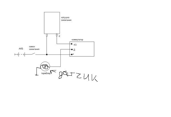

Вот бы схемку, аль чертёж...
Ну, чтоб самим мозгами не скрипеть... *bw*

Запросто!
Самое интересное,что заработало сразу.Может понадобится поменять местами выводы датчика,если возникнут проблемы с пуском.

Вот спасибо, хорошо.
