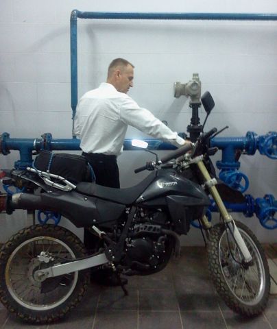

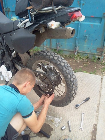

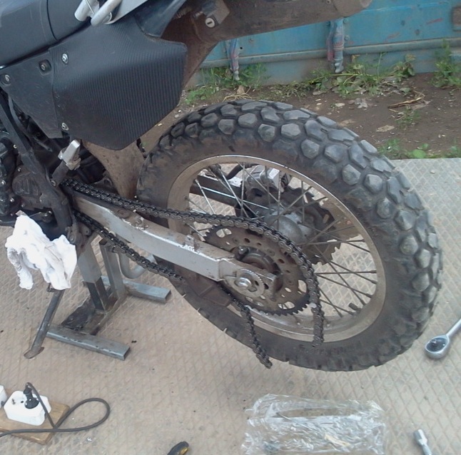

Привет всем! Как и обещал, буду рассказывать про своего эндурика. Вчера наконец поменял цепь).

Нужно по большому менять было и звёзды, как говорят спецы - новая цепь и с ними ноаые звёзды, притрутся, но я торопился, поэтому в следующий раз поставлю комплект, а пока буду их насиловать)

Теперь о другом. Писал уже про свой датчик. Тут новая история. У меня наконец...вчера датчик умер. Коротко. Вчера вечером с работы поехал на дачу к друзьям, сразу после замены цепи, по трассе Дон. Ехал быстро для эндурика, стрелка спидометра была туго натянута в крайний правый угол. Термодатчик на панели как всегда при такой езде был за почти одну риску до красной зоны. Я остановился, послушал, вентилятор крутит. Снова поехав быстро, увидел, как стрелка температуры поползла влево...начинаю сбрасывать газ -ползёт вправо... Сегодня утром поехав в Москву, стрелка чуток в начале первой риски. Вентилятор не знаю, включался при езде или нет, я остановился у заправки на трассе, взял маленькую металлическую заколку у водилы Газели и замкнул два контакта клем вентилятора, предварительно сняв их с датчика. Всю дорогу вентилятор у меня крутил, полёт нормальный. Посоветуйте что правильнее мне сделать дальше после этого казуса.
