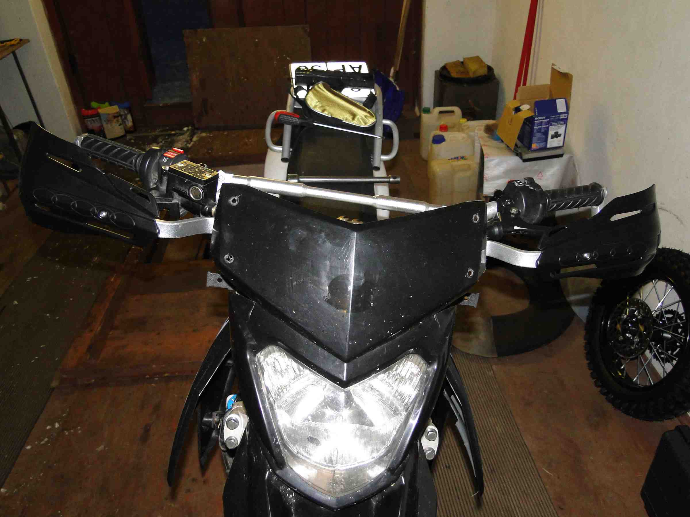

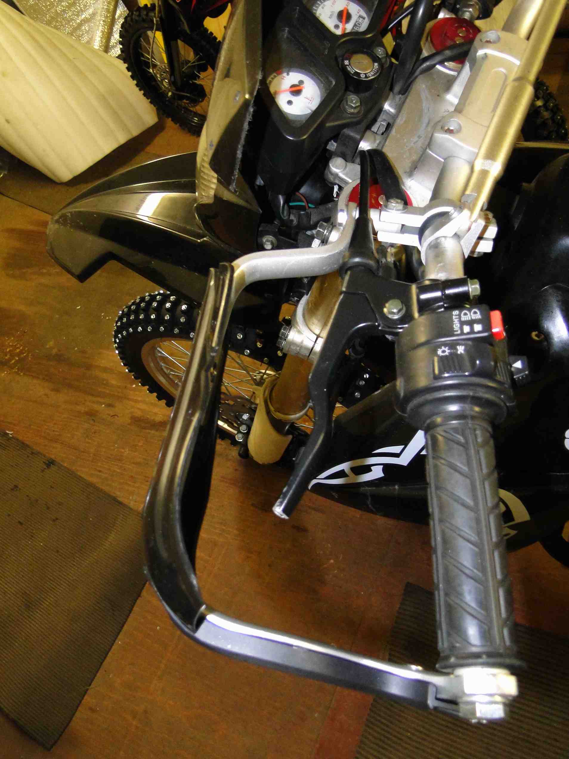

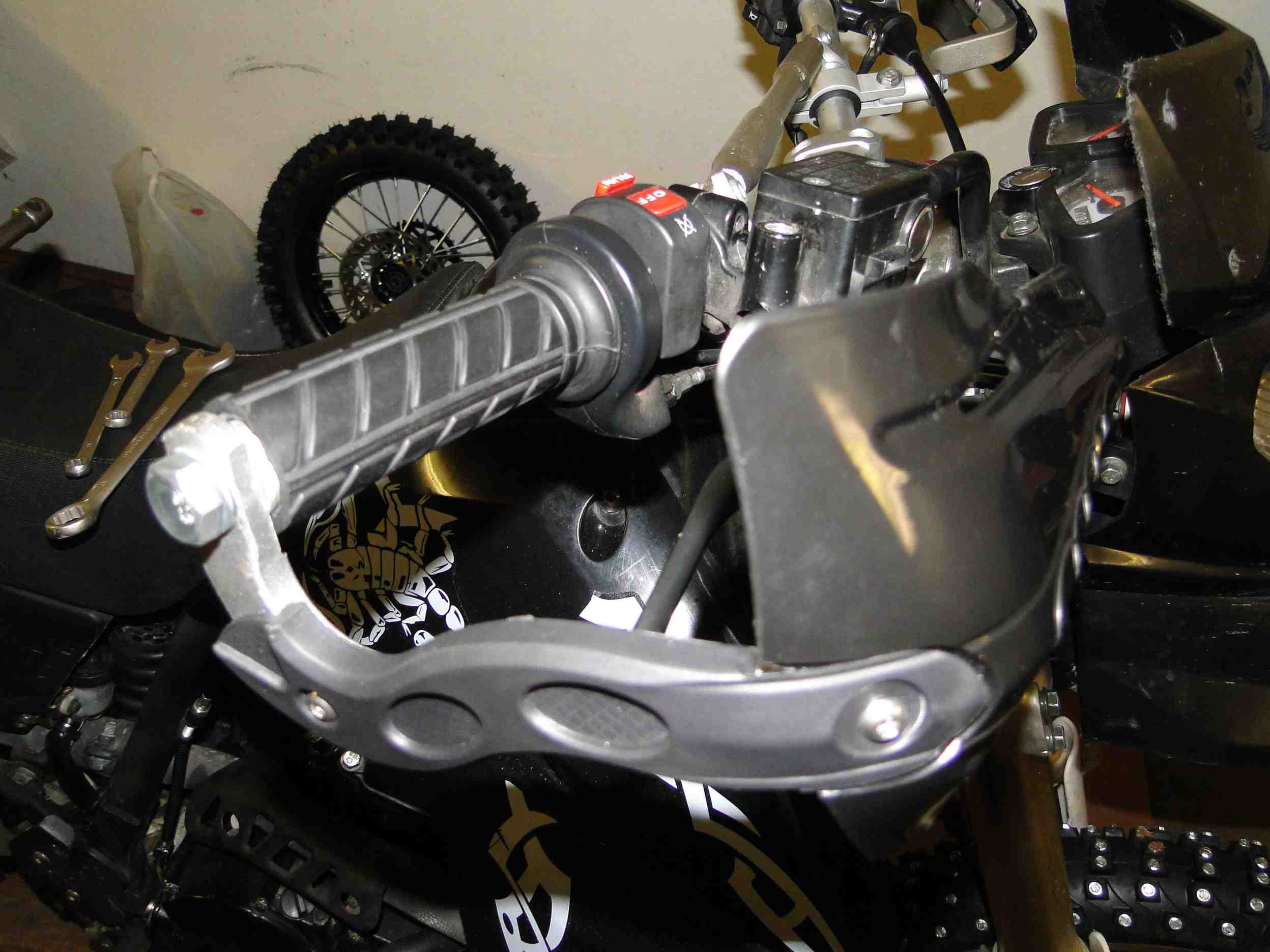

Дошли руки до установки защиты.
Общий вид после установки

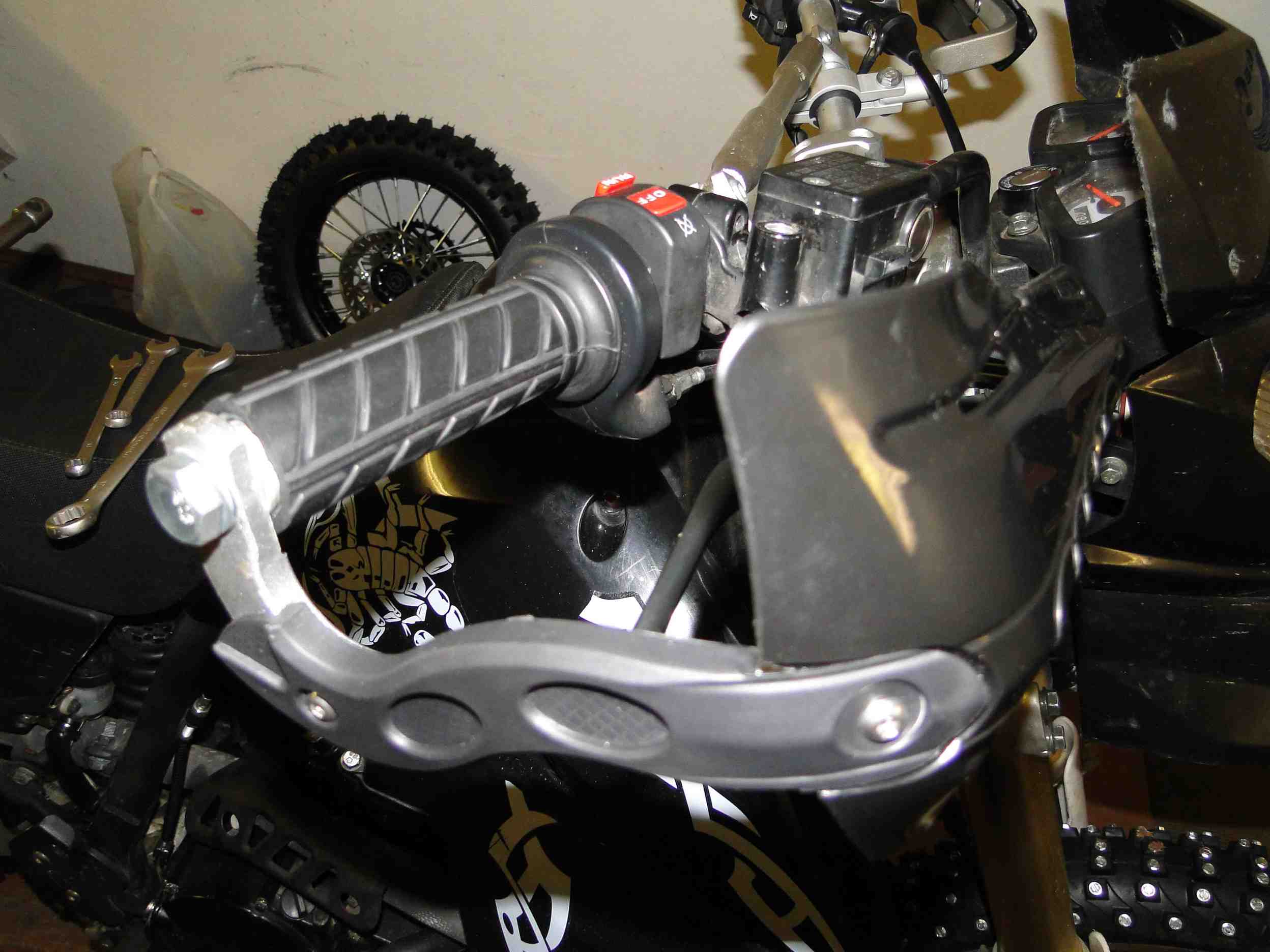

У ручки газа пришлось отрезать как сам пластик ручки так и резиновую рукоятку около 5 мм

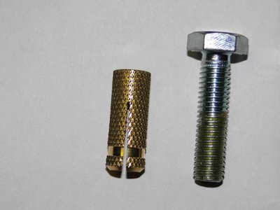

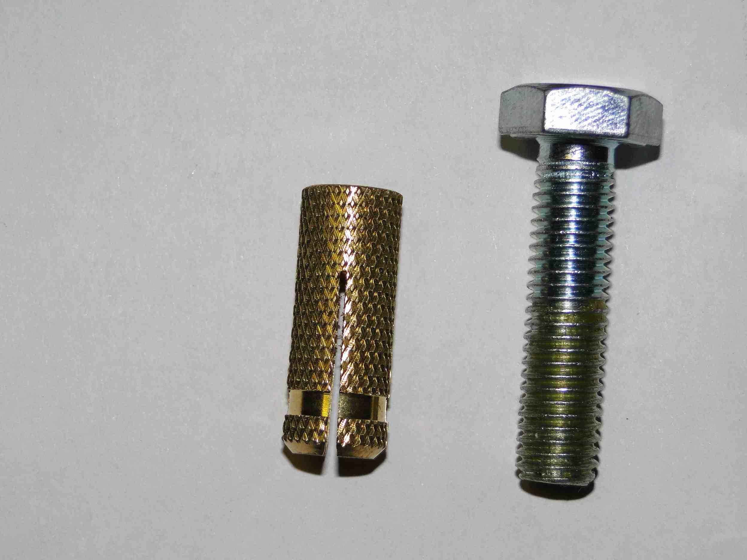

Так как крепления защиты в торец руля из комплекта не подходили по толщине, были найдены в строительном магазине и использовались анкеры диаметром 12 мм и болты 10х50 под ключ на 17.
Получилось монументально, но выглядит конечно не очень аккуратно. Может в будущем поменяю на нормальный крепеж, если найду его отдельно в продаже.

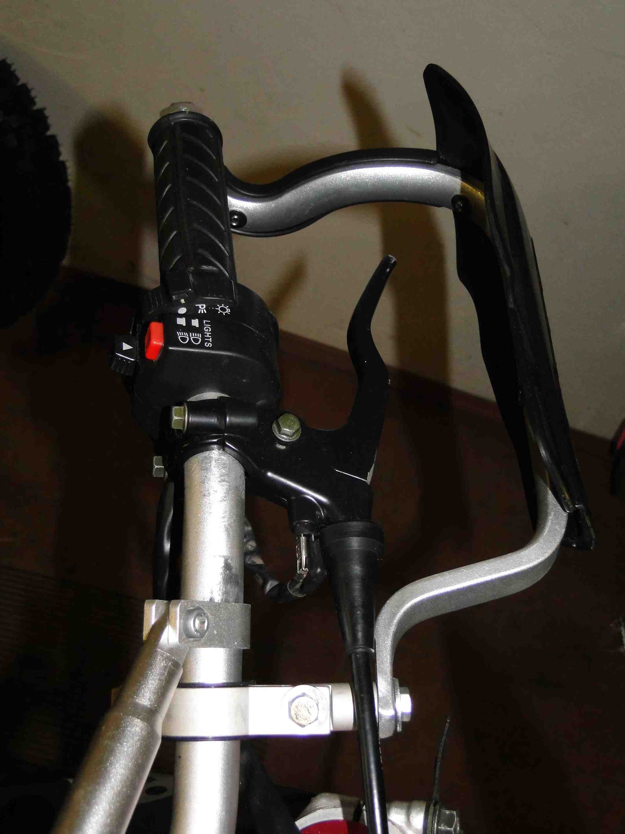

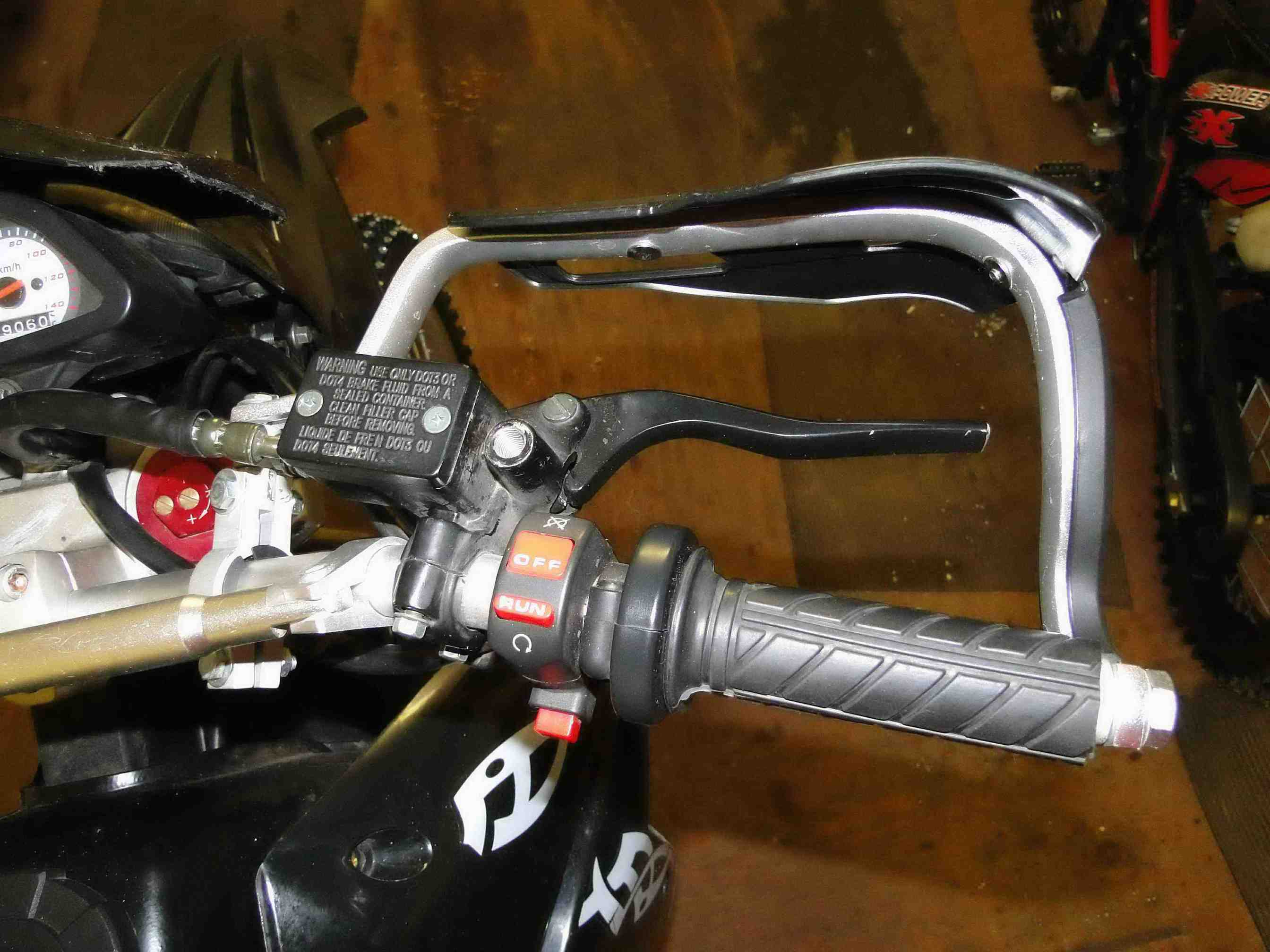

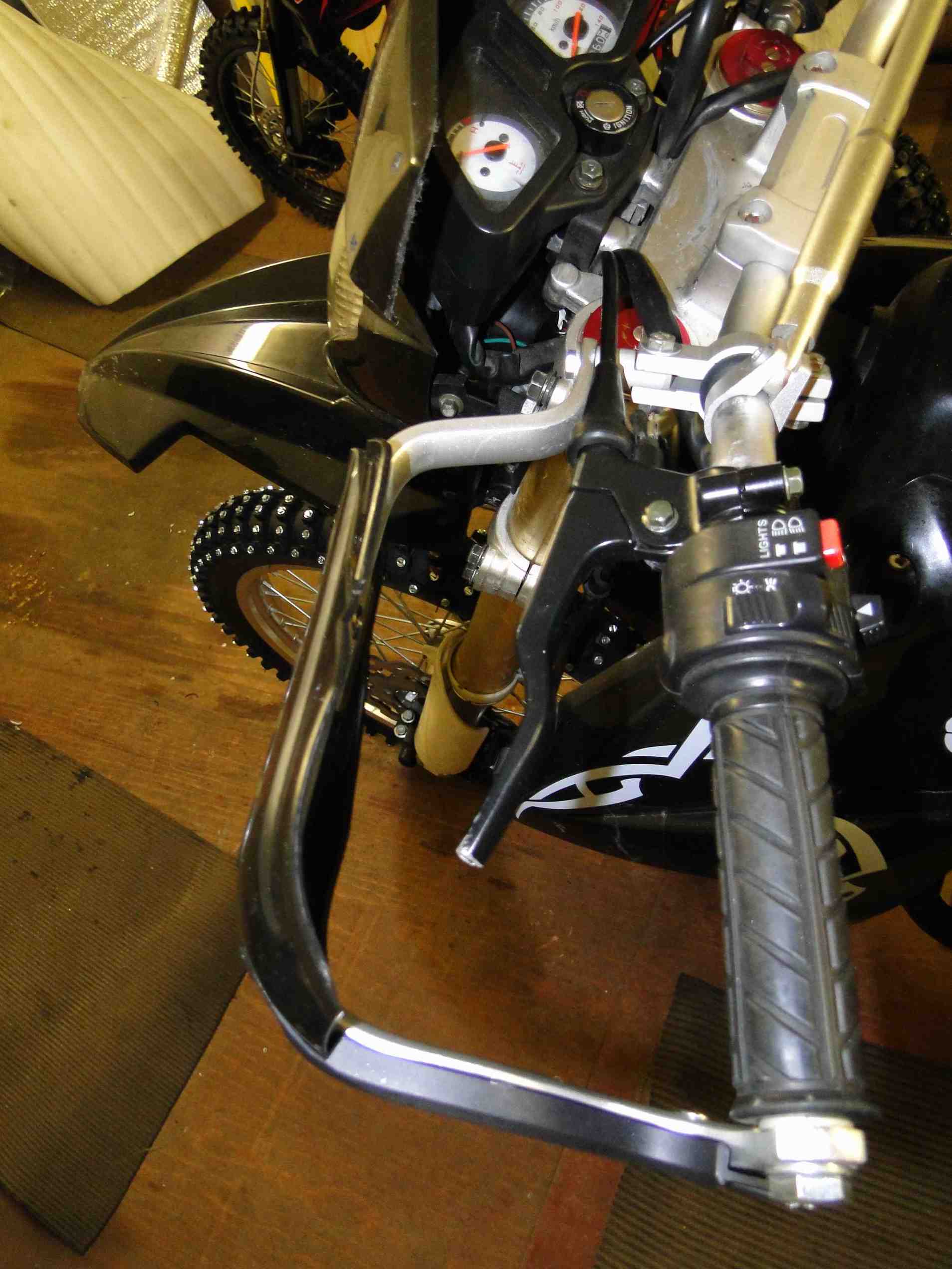

Рычаг тормоза отпилил
Родной рычаг сцепления снял и пока не пилил. Вместо него поставил рычаг от Ирбис ТТР-250, который в свое время был немного обломан. Можно было бы его оставить и на постоянку, но на нем нет крепления для зеркала.

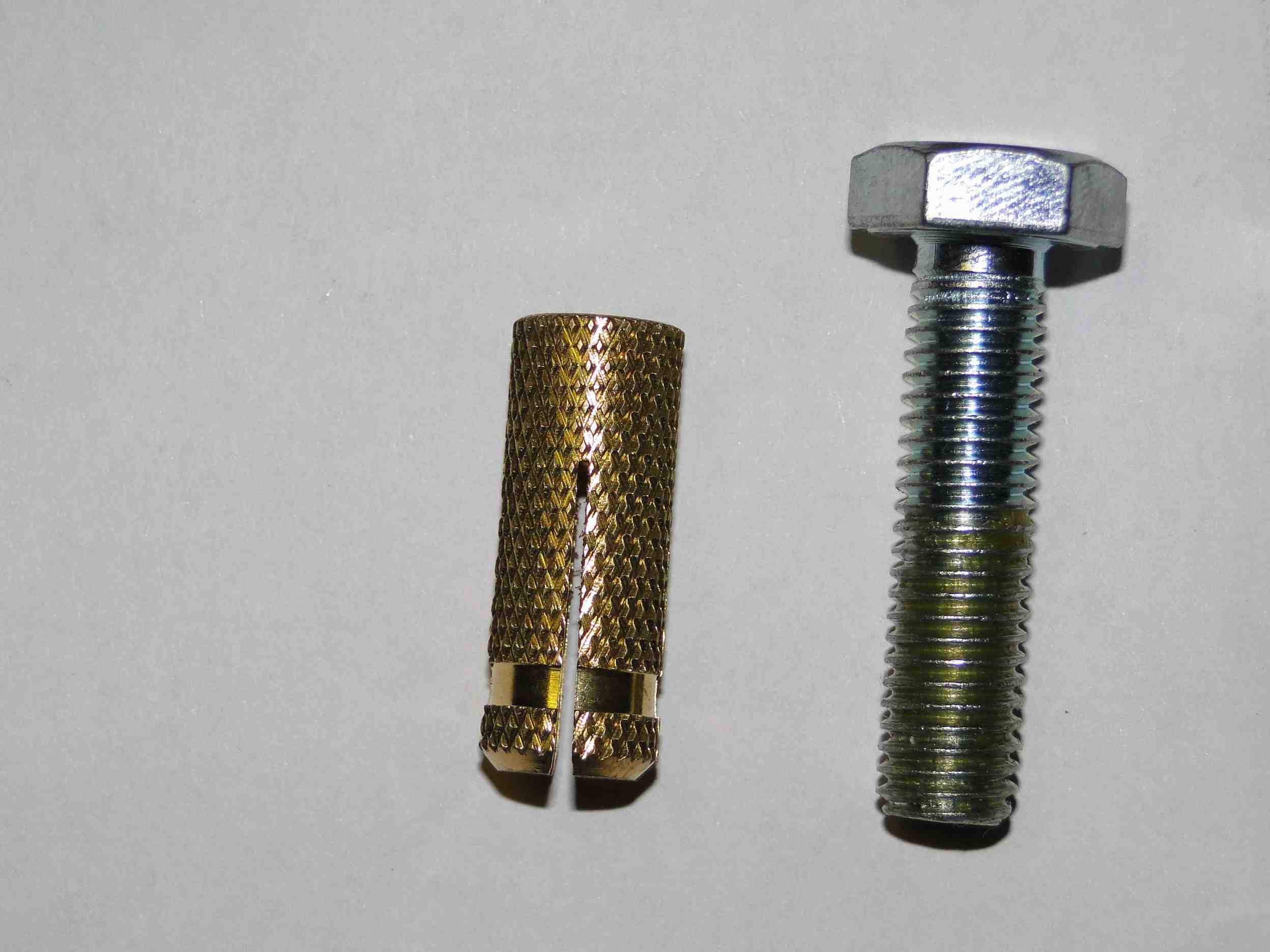

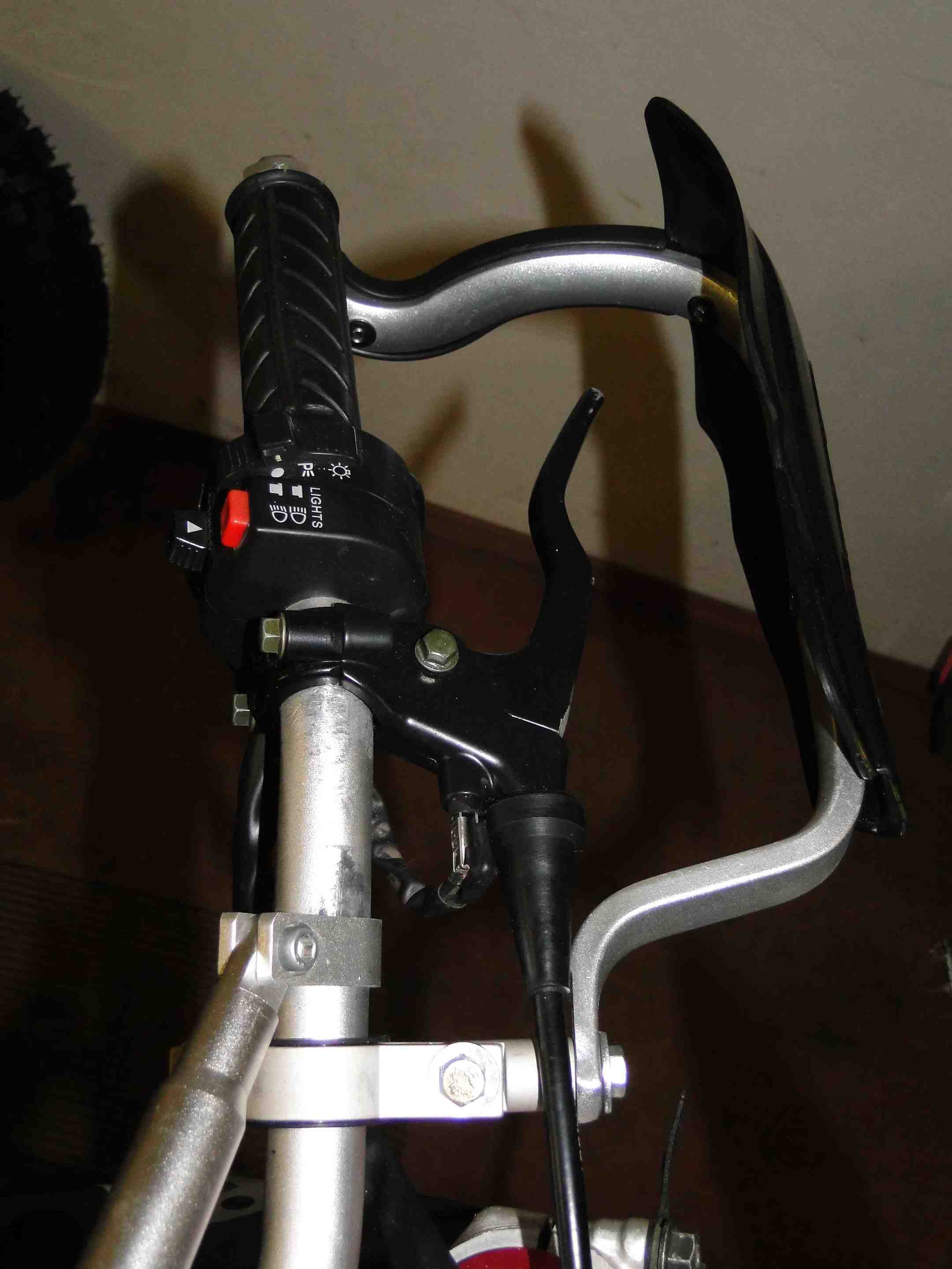

Вчера приехала из Владика защита рук, спасибо wolont-moto.ru(это не реклама, просто может кто не знает). Сегодня пошел в гараж ставить.
За защиту задевали шарики на концах рычагов, пришлось отпилить... Балгаркой))) :mrgreen:
В комплекте креплений шли пластиковые трубки на анкеры. Надел, т.к. без них анкеры болтались в руле. На этой картинке видно и отпиленные шарики рычагов.
Вот так вот это выглядит:
