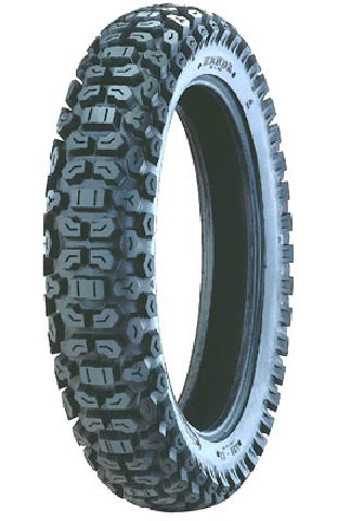

На эндуро вместо стертой штатной поставил Кенду К270 на перед и зад. Сейчас посмотрел - на GT в 17 размере эта модель тоже есть.
Выбрал ее как недорогую и за боле-менее внедорожный рисунок.

даш посчупать, выглядит агонь

Очень хорошая резина,s.c.a.r советую и тебе такую прикупить. Я когда свою родную изничтожу,возьму точно такую же как на фото.Lesnic это правильный выбор. Уж очень много народу на эндуро катает на этой резине в плане универсальности асфальт + грязь.

Как я понимаю из сайта http://turo-enduro.ru/?p=prod&id1=3877&cat=1
перед и зад в одну цену по 2200р. :shock:
агонь... беру!
