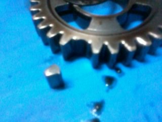

*ac* Здравия други! На шестерёнке второй передачи сломало один зуб... Можно ли приобрести где одну шестерёнку или только всю коробку в сборе? *ah*

Привет. В основном продают в сборе.
Но, иногда встречаются и по кускам, но стоимость одной шестерни от 2-х до 3-х тысяч. Причина проста: спросом пользуются три шестерни из всех, остальные потом повисают...
У меня есть в сборе коробки от XLR, встают на Стелс с небольшими переделками...
Есть шестерни от XR отдельно.
И по твоему описанию совершенно не понятно, какая шестерня тебе нужна... Просто "вторая передача" -- недостаточно... На каком валу или сколько зубов?

Здравия! Благодарю за разъяснения. Мне нужна такая звезда - download/file.php?id=387 ; download/file.php?id=386 ; download/file.php?id=385 У меня один в один ситуация... (Есть шестерни от ХР отдельно. - только шестерёнки без вала, или шестерёнки по штучно?) Можно ли найти характеристики звезды, что бы попытаться заказать одну звезду в польше или германии? Всем добра и благополучия!...

Сообщение Andy@ » 17 фев 2018, 14:48
Понятно. Такой шестерни у меня нет.
А какие характеристики звезды? И какой звезды?

Здравия! Вот этой шестерёнки, от второй передачи? Такая шестерня стоит на Хонде ХР250 как Я понял... А каких годов и т.п. Что бы заказывать (искать)на хонду Хр 250 - ??? года шестерёнку...Параметры или номер детали по каталогу... *ah*

Сообщение Andy@ » 18 фев 2018, 15:36
ХР250 1996-2007 г.в. двигатель md17e...

Здравия! Цена коробки от XLR и что нужно переделывать?

Сообщение Andy@ » 25 фев 2018, 11:34
Александръ писал(а):
Andy@ писал(а):Привет. В основном продают в сборе.
Коробка от XLR -- 5000р. без вилок. С вилками 6000р. Ставится в сборе со своими валами. Нужно будет поставить ведущую звезду с большими шлицами и проточить стелсовскую корзину сцепления.

Сообщение Dron595 » 25 фев 2018, 13:30
И насколько я помню, заменить сальник втор вала на XLR-ровский.
