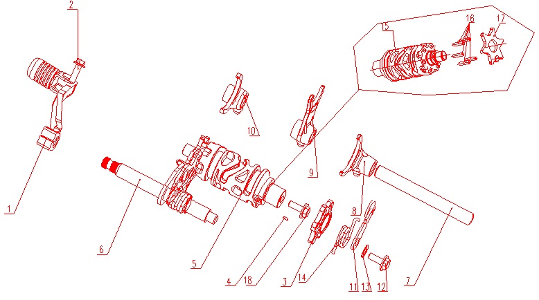

скорее всего клин змейки - разновидность недовключения. проявляется только на новой технике при несоблюдении режима обкатки(или что-то не отрегулировано).
обстучать молотком аккуратно и с силой надавить на педаль вниз и потом вверх
косяк скорее всего здесь, в этом механизме.
предположительно ступенька детали #5
выдрано из этого каталога

r.86 писал(а):скорее всего клин змейки - разновидность недовключения. проявляется только на новой технике при несоблюдении режима обкатки(или что-то не отрегулировано).
r.86 писал(а):косяк скорее всего здесь, в этом механизме.
Этот каталог тоже вчера смотрел, предположение у меня было на сами вилки переключения, о самой змейке даже не подумал.

Все решилось благополучно. По совету акуратно обстучал вал, на котором сидит лапка переключения передач. Затем, прокатывая вперед-назад, дергал ее с усилием вверх-вниз. И в какой-то момент переключился на вторую передачу. Ну а дальше все стало как и должно быть - все переключается, как будто ничего и не клинило.
Предположение, почему так произошло - долго ехал на первой при подъезде к гаражу, зарывался пару раз в снег, вытаскивал мот враскачку также на первой и ехал дальше. Больше у меня вариантов нет. Вообщем буду наблюдать дальше за КПП, зная теперь такую особенность. Всем спасибо за советы, не давшие половинить двиг :)
