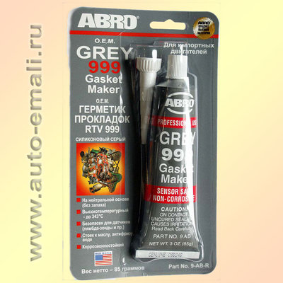

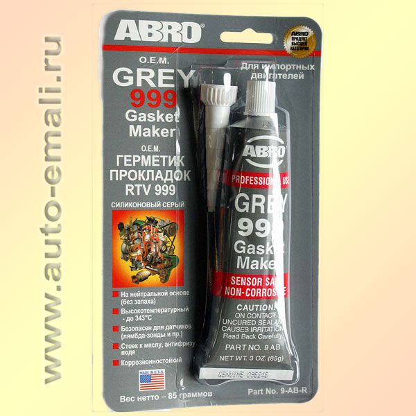

Юзаю красный ABRO!

Re: Двигатель Stesl Enduro 400/GT
Герметик 999 шовный герметик, его использют для швов или в качестве антикора,. :!: А для головки нужен формерователь прокладом, на нем прям так и написано. :!: !!!денис34 писал(а):там же болты если я по памите не ошбаюсь кагбы с втулкой упорм чтоб не продовитьпрокладку типо ограничитель увеличиный диаметр после резбы.протяжка в этом случае не поможет только или новая прокладка или акуратненько тонким слоем герметика только на не на силиконовой основе.незнаю вездели есть хорошый геметик недорогой фирму не помню 999 на нем написано. сереньки такой тюбик да и он сам проверенеый правда сохнет очень долго.связан с ремонтом авто не когда не подводил герметик им всегда пользуюсь доволенs.c.a.r писал(а):Кстати у меня после первой регулировки "потеет" одна из сторон крышки. Тянуть буду крестом, с усилием "на глаз"
не это не тот продаеться в тюбике как и все герметики.геметик формирователь прокладокDron595 писал(а):Герметик 999 шовный герметик, его использют для швов или в качестве антикора,. :!: А для головки нужен формерователь прокладом, на нем прям так и написано. :!: !!!денис34 писал(а):там же болты если я по памите не ошбаюсь кагбы с втулкой упорм чтоб не продовитьпрокладку типо ограничитель увеличиный диаметр после резбы.протяжка в этом случае не поможет только или новая прокладка или акуратненько тонким слоем герметика только на не на силиконовой основе.незнаю вездели есть хорошый геметик недорогой фирму не помню 999 на нем написано. сереньки такой тюбик да и он сам проверенеый правда сохнет очень долго.связан с ремонтом авто не когда не подводил герметик им всегда пользуюсь доволенs.c.a.r писал(а):Кстати у меня после первой регулировки "потеет" одна из сторон крышки. Тянуть буду крестом, с усилием "на глаз"
Сори, я имел в виду BODY 999, этот то что надо.
главное правильно его использовать.а то сколько не замечал все делают так- нанесли герметик на одну или две поверхности и сразу соединять давай быстрее.а инструкцию если посмотреть то нашим языком написанно что - герметик-прокладка наносится, выдерживается определенное время и потом только соединяется с остальной половиной. Смысл в том что бы не приклеивать эти половины а выдержать герметик что бы он стал как резина но сохранял прилепаемость и только потом соединить поверхности
