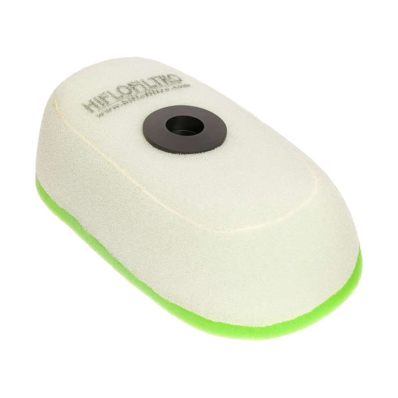

HFF1015 кто нибудь ставил?

Сообщение Andy@ » 22 сен 2017, 14:06
Ставили. Мгновенное изменение качества смеси. Настроить получалось не у всех и не всегда. Скорее всего, придётся подбирать жиклёры.

MaxyS писал(а):HFF1015 кто нибудь ставил?
Итак, как показала практика, фильтр не подходит.
Точнее по размерам-то подходит, но неплотно прилегает. Поставить его плотно не удалось, как ни корячился были щели. Возможно каркас помог-бы, но он безкаркасный.
Будем колхозить поролонку в родной.
