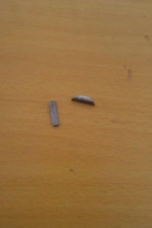

распред вал стоит по меткам как положено *bi* а вот на колене меткой даже не пахнет *ak* *am* вывод срезало шпонку *am*

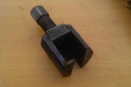

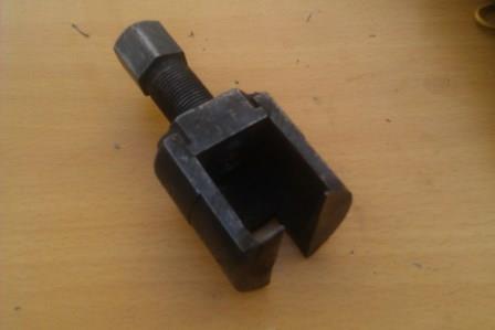

для съёма ротора использовали съёмник для рулевых наконечников классики на нём как раз болт с резьбой М20x1.5 *bt* *ay* дальше всё просто

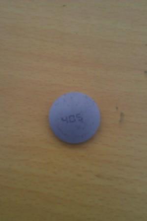

для изготовления новой шпонки использовали шайбу для регулировки клапанов от ваз2108 толщиной 4.05 *ay*

Шайба для регулировки клапанов Ваз 2108
Съемник для рулевых наконечников (классика)
То что стало со шпонкой

А че осталось от старой шпонки есть фото?! *dd*
Re: Двигатель Stesl Enduro 400/GT
s.c.a.r писал(а):Вот это красавцы!!! *ay*
Нижнее фото. *dd*
