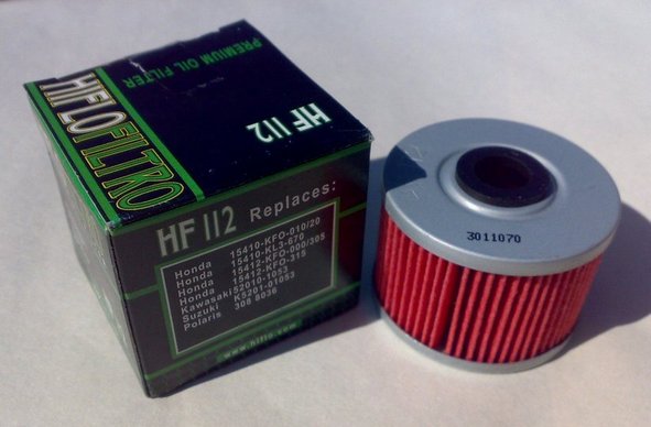

Когда искал себе масленый фильтр,цена родного оказалась 320руб. Сегодня зашёл в магазин где торгуют мопедами и скутерами и увидел наши фильтра по цене 200руб. В инете наткнулся по цене 159р,:http://www.4-moto.ru/catalog/512/2d2fe7 ... 3a764b036/
Себе взял такой:
Так что не надо снимать фильтр и идти с ним в магазин,а просто смотрите на прилавках фильтра HF 112.
Поставил точно такой же!
еще один купил про запас!
Спасибо за иллюстрации ;)
А я промываю пока что (ТО-300 и ТО-1000).
