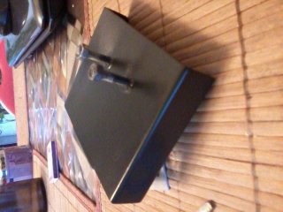

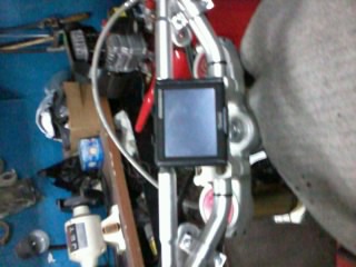

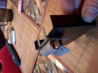

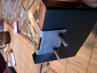

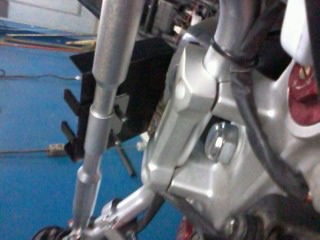

всем привет решил сделать крепление навигатора так как покупные не в нушают доверия в плане надежности(пластик) (хотя фиг его знает мож и крепок .но а вдруг упадеш. ногой или чем другим зацепишь. а металл понадежней) . так как это не дорожник и не спорт ударные нагрузки кочки ямы и так далее а потерять не хоться навигатор. и заказывать крепление не охото и жаба давит. решил сделать сам из металла .почти сделал. задумка не плохая аж самому понравилось :lol: .фото позже .надо доделать крепление к рулю.а то в этом сезоне хотел дали покорять.а в горизонт смотришь леса степи очково заблудиться да и не дай бог что случись то хоть позвонить и сообщит координаты .а то допустим ситуация я тут ........ а ты где .да тут.и обьяснить несможешь.так что для дальних покотушек в еб..ня он просто необходим.и чтоб обратно возвратиться.

добавляю фото .проделанной работы.

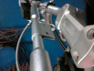

еще фото

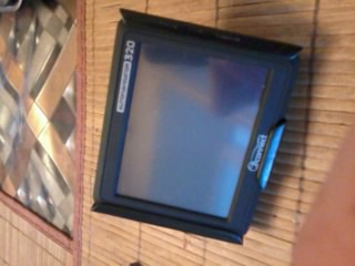

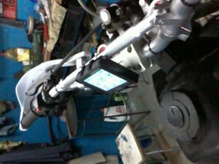

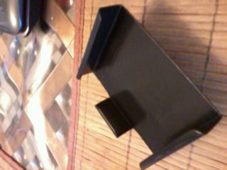

еще фото

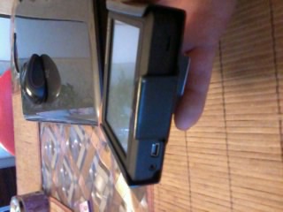

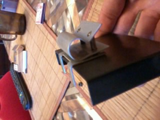

еще фото

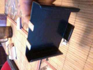

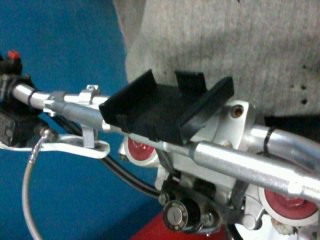

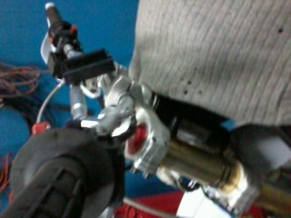

еще фото

За воплощение идеи в реальность 5+

на самом деле самое главное начать. сам месяца три руки недоходили. а взял себя в руки и сделал( зима ) . если честно заняло 2 дня по два часа работы в день. если руки не из ж..ы растут и самое главное желание .на самом деле .все просто как кажеться .металл использовал 1.2мм толщина за глаза в самый раз. напильник. лист металла .молоток. пласкогубцы. тиски. полуавтомат .болгарка .штангельциркуль .и руки из правильного места .и самое гланое ж е л а н и е . про покраску даже не говорю это самое.простое .

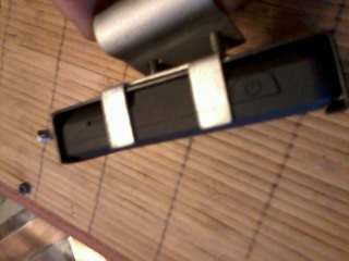

Решил заморочиться с креплением авто навигатора и увидел вот такой интересный девайс, цена в 700 рублей меня очень обрадовала.
Чехлы идут для навигаторов с экраном 3.5' ,4,3' , 5' .

Хорошая штука. *ay* От пыли спасает. И цена адекватная. *ay* *ay* *ay*
