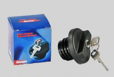

зы. Терзаюсь на счет заливной горловины и пробки. Может кто чего подскажет?
В юности мы особо не заморачивались этим вопросом при изготовлении баков для кроссовых ИЖей и Минсков, -вклеивали горловину от первой попавшейся канистры,пластиковой или металлической, но сейчас хочется немного эстетики.
Вообще вдохновил вот этот аппарат:Suzuki DR-Z 400, бак металлический сварной, найден на форуме DRZ клуба.

Когда созревала идея(сварить из металла)большого бензобака,хотел сделать так: обрезать горловину бака от ВАЗа и поставить
родную крышку от того же ВАЗа.Благо что в пунктах металлоприёма,наших машин горы лежат.Баки тоже на них стоят.
Но можно было бы заморочиться и с такой
