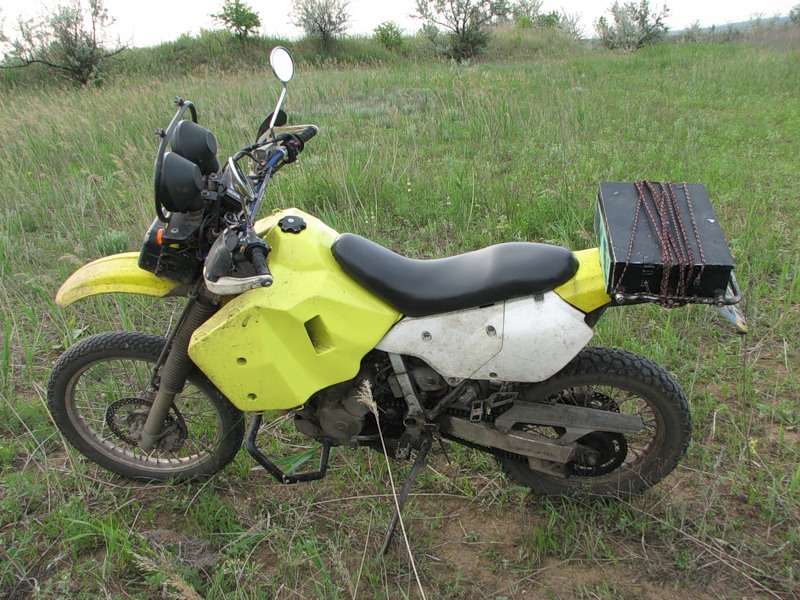

Два сезона эксплуатации выявили некоторые конструктивные недостатки коника.
Топливный бак:
Маленький. Катаясь на Урале я так часто не заглядывал под пробку несмотря на его недетский аппетит зверюги. Но тут и взгляд под пробку ничего не даёт:отверстие узкое и ребро мешает разглядеть уровень.
При отсутствии датчика уровня ориентироваться приходится по пробегу,что не айс по причине опять же отсутствия счётчика суточного пробега . Доходит до смешного-заправляю полный и на стекле фломастером пишу показания одометра...
В общем созрел для создания большого бака с нуля. Технология проста как лом: болван из пенопласта и монтажной пены,стеклоткань с полиэфиркой,ведро ацетона и километр шкурки.
Начало:
Изображение Изображение Изображение
Бумажным скотчем заклеиваются места заполнения пеной,дабы максимально использовать свободный объём.
Задавайте вопросы. Продолжение следует.

Немного потеплело и закончились праздники. Залил пеной "впуклости" вокруг движка и создал выпуклости.
Изображение Изображение Изображение Изображение
Дальше обработка болванки, где много обрежу,мало -подолью пены.
