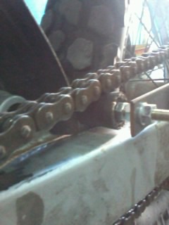

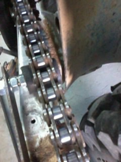

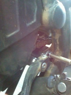

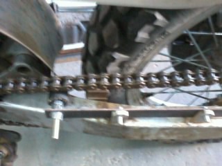

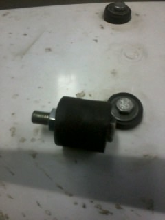

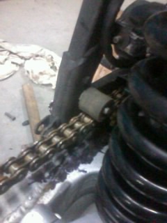

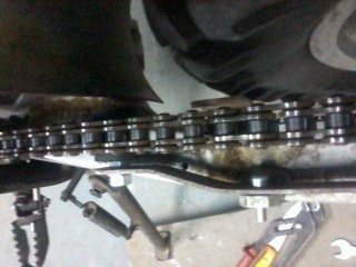

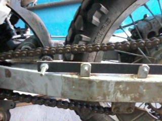

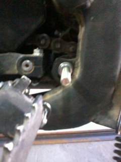

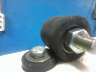

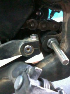

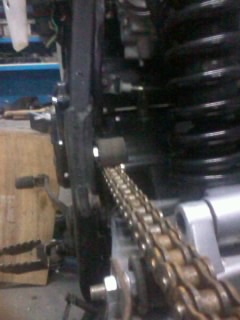

привет всем решил сделать по уму как у япошек .1-ое решил переделать нижнюю резинку под звездой на ролик как положено.использовал родную пластину привареную к раме пропилив верх отверстие при полностью разжатую подвеску с небольшим поджатием цепи к маятнику. 2-ое поставил ролик выше цепи чтоб не стачивалься выступ на двс возле двс у многих он подточен для этого опускае подвеску откручиваем преднатяг пружины на всю и нагружаем чтоб подвеска тоесть амор лег на отбойник и привариваем болт прям к раме с роликом на нем касаясь к цепи .тоесть при этом не даем прыгать цепи и не стачивать это место на двс.3-еустанавливаем ролик на маятник не давая цепи стучать по маятнику и не сжирать слайдер маятника потомучто растояние от пер звезды до зад получаеться большой провис и восновном он поджирает слайдер.используеться 3 болта на 8. 6 подшипников наруж диаметр 19 внутрен диаметр 8 ширина 6 стоят копейки :D рублей 60. на них натягиваеться резинывый шлаг поливочный внутрений диаметр гдето 16 17 мм.надеваеться в натяг на подшипники. метра хватит хоть каждый месяц меняй .фото ниже .если кому непонятно задавайте вопросы. все опробыванно все работает цепьне стучить не дребежить на кочках слайдер мининум износа. плюс фото покатушек

остальное
Вид с боку
Re: всем всем всем ролики слайдеры цепи своими руками дорабо
остальное
Вид со стороны лапки кпп.
остальное

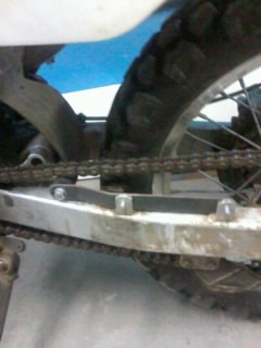

остальное
На второй фото виден изгиб, повторяющий маятник

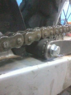

Сам ролик крупно

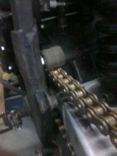

остальное
Вид готовой продукции и принципа работы!
