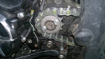

ivann писал(а):Изображение
звезда ведущая с внутренней стороны. пробег 2400

Сообщение ivann » 24 май 2014, 10:00
приобретена за 500 р новая звезда на 14 зубов
встала без доработок т.к. старой цепью подточило всё что нужно

Сообщение Dron595 » 24 май 2014, 10:16
Отпеши как будет вести себя эндурик с 14 звездой?

Сообщение ivann » 24 май 2014, 23:04
на 14 звезде пробег 500 км. меньше вибрации вроде, передачи капельку длиннее. в целом хорошо

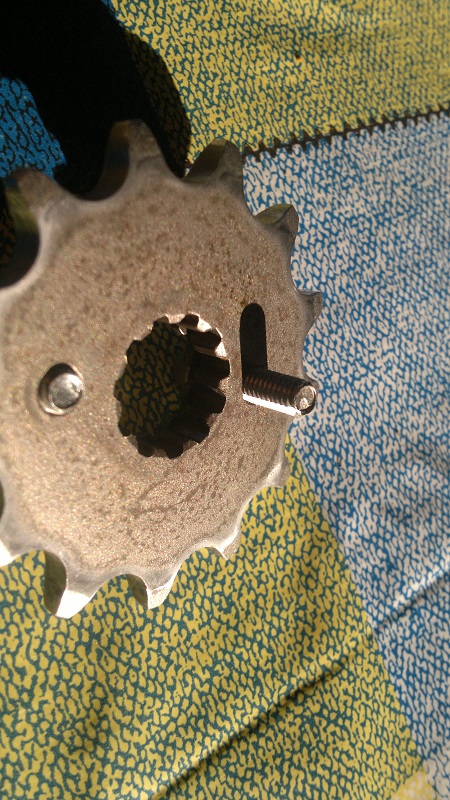

Re: Передняя звезда(ведущая)
Сообщение Sane » 17 июл 2014, 08:55
Люди добрые, разъясните пжлста.
Купил 400 GS бу, при чистке цепи снял пласт. крышку передней звезды - нет ни стопорной пластины, ни болтов звезды.
Так вообще ездить можно?
Заранее спасибо!

Сообщение Andy@ » 17 июл 2014, 10:54
Вопрос становится лидером сезона! *bi* *bi* *bi* *bp* *bp* *bo*
Ездить, конечно-же, можно, но недалеко и недолго. А как, по твоему, звезда будет держаться на валу? *bw*
Конструкторы стопорную пластину, разумеется, для прикола придумали... *az* *ay* *bq*
Причём, звезда уже перевёрнута, значит, лазили. *be* *cf* Колись, у кого купил, страна должна знать своих героев... *bu*

Сообщение Kulibin » 17 июл 2014, 12:26
Sane писал(а): нет ни стопорной пластины, ни болтов звезды.Так вообще ездить можно?
Да уж *ag* Стопорную пластину закажи в любом автомагазине(которые запчасти под заказ возят)от хонды,каталожный номер 23802-KW3-010 цена 143-165 руб.
и не вздумай на нём кататься пока не зафиксируешь *ag*

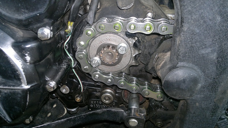

Сообщение Sane » 17 июл 2014, 23:44
Спасибо всем! *ay*
Вообщем, убитый день (Балабаново- Обнинск-Серпухов-Обнинск-Москва....), и вот она - шайба, или пластина фиксирующая- 150 руб...
Болты купил в придорожном магазине для большегрузов. 10 -руб - 2 шт
По размеру отпилил болгаркой. *bp*
Завтра посажу на резьбовой клей!
