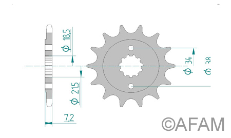

Передние звёзды на Стелс Эндуро сейчас не найти,перелопатил все сайты которые торгуют запчастями Стелс,ответ приходит один-нет в наличии. Поэтому выкладываю аналогичные,что бы народ не мучился и не искал.
Цена от 580 рублей. Производитель Бельгия.Номер по каталогу AFAM 20320-13  http://www.motopodarki.ru/index.php?product=6077

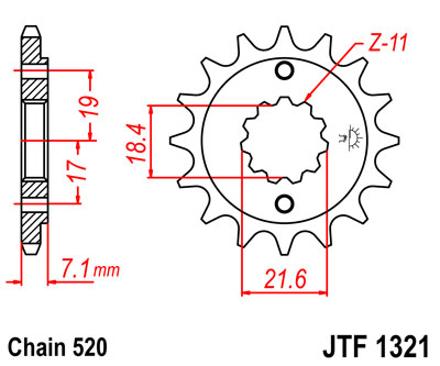

Цена от 680-700рублей. Производитель Япония. Номер по каталогу jtf 1321-13

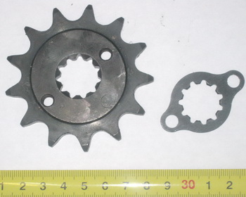

передняя звезда(ведущая)
всем привет так всетаки хотел узнать какая звезда точно подходит (ведущая)эндуро. от какой модели и желательно на зуб два побольше.только точно по шлицам а то. как я понял есть от чевото но шлицы вроде по высоте не дотягивают до нашей и как это черевато.

это я знаю что появились.переодически просматриваю тот сайт.заказавал с него ремкомплект на суппорта. просто может есть аналоги с зубчиками побольше :D .
Re: передняя звезда(ведущая) эндуро
Аналоги ведущей звезды - AFAM 20320-13 или jtf 1321-13. В обозначениях 13 - это количество зубьев, такие же есть и на 14 зубьев.
Себе поставил jtf 1321-13, заказывал в экзисте, обошлась в 580 руб.

Lesnic привет а по шлицам они одинаковые интересует высота шлицов
денис34 писал(а):Lesnic привет а по шлицам они одинаковые интересует высота шлицов
Разница есть.Но звёзды сидят плотно.Отличаются размером внутреннего диаметра,здесь приведены размеры http://www.stelsm-club.ru/viewtopic.php?f=10&t=14
Я со штангелем не мерил, но новая села плотно на свои посадочные места

Lesnic не пощитай за нагласть . :D можешь помочь найти маркировку точно передней звезды только на 14 зубчиков .что то пробывал искать в инете неполучилось (или лужи неедут или....) :D
денис34 писал(а):Lesnic не пощитай за нагласть . :D можешь помочь найти маркировку точно передней звезды только на 14 зубчиков .что то пробывал искать в инете неполучилось (или лужи неедут или....) :D
вот на 14: http://www.jtsprockets.com/catalogue/sp ... JTF1321-14
А это на 13 - http://www.jtsprockets.com/catalogue/sp ... JTF1321-13
Нюанс - на этом сайте применяемость 13-ой звезды распространяется для внедорожных Honda XR и дорожных CBF-250, тогда как для 14 звезды указаны только дорожные версии CBR-250. Но размеры обоих звезд по чертежу приводятся одинаковые.
