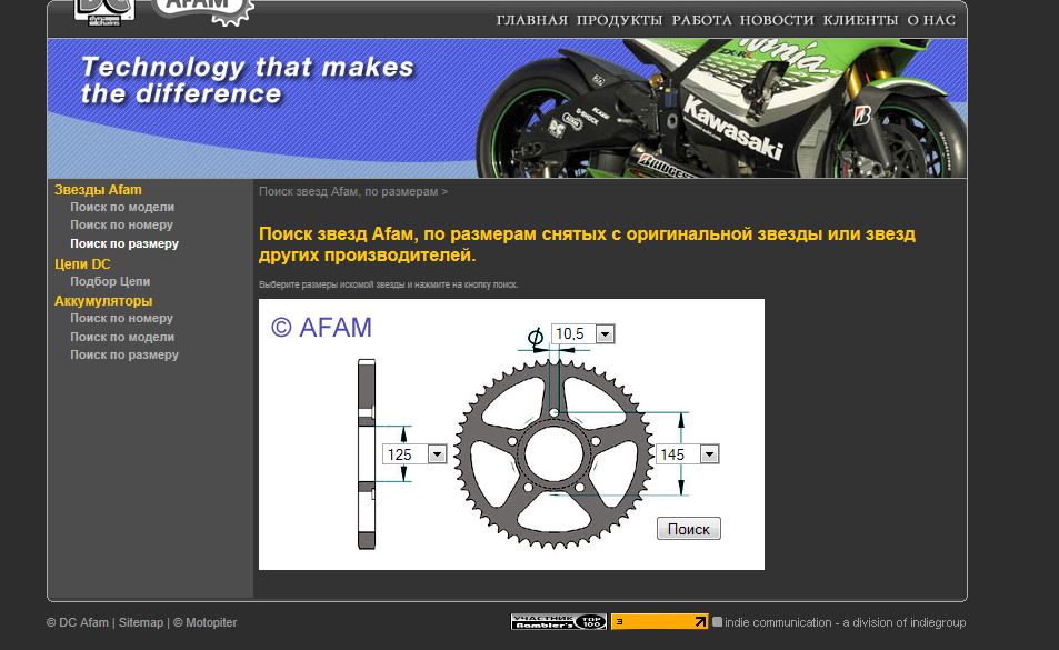

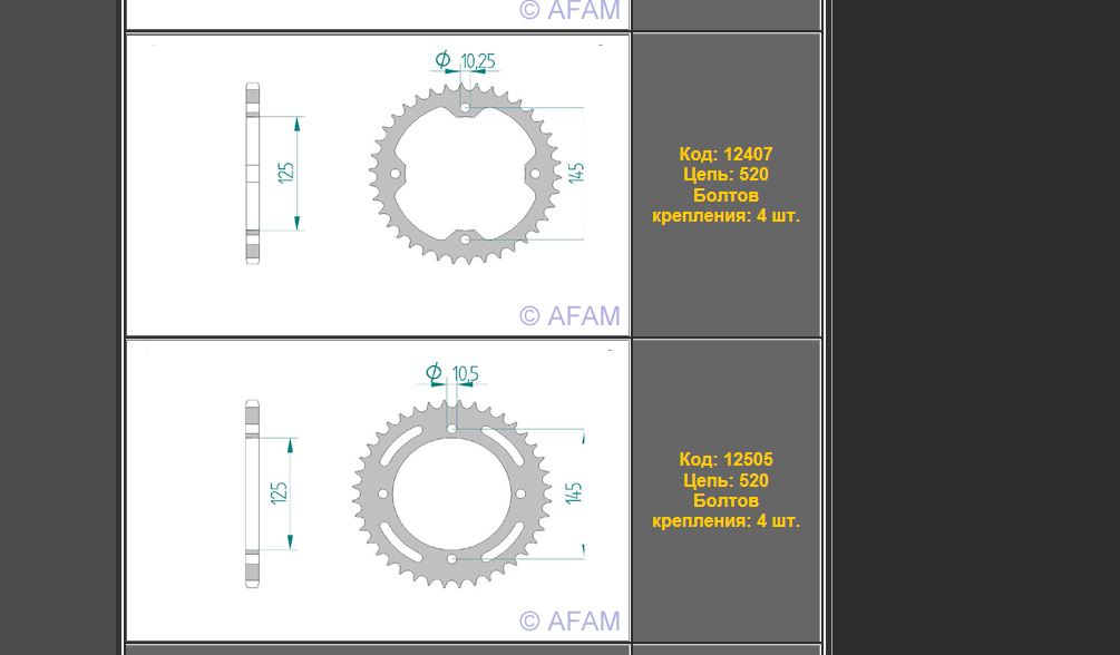

нашёл информацию по задним звёздам на GT на 4 отв,на версии эндуро вроде другие на 6 отв
http://www.dc-afam.ru/AfamCatalog.asp?c=size
http://shopmoto.ru/1c/list.php?PAGEN_1= ... #nav_start

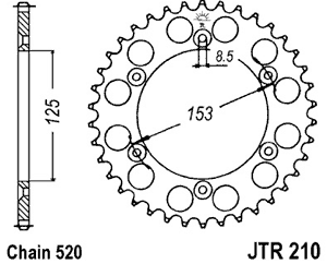

нашел сайт по задним звезда как я понял подходят от хонда хр400 если не прав поправте.там любое кол. зубьев есть вот и думаю какое на эндуро лучше вместо стока 48.но не 43.кто то мне говорил :shock: что якобы соотношение пер звезды к задней. типо если на передней прибовляешь один зуб тоесть вместо 13 14.то он соотвествует что якобы ты с задней убрал 2 зуба.надеюсь поняли что имел в виду поправте если не так. вопрос на фото размеры подходят к эндуро стелса400
это хонда хр 400
это хонда хр 400
Re: Задние звёзды
На GT в стоке 42 зуба.

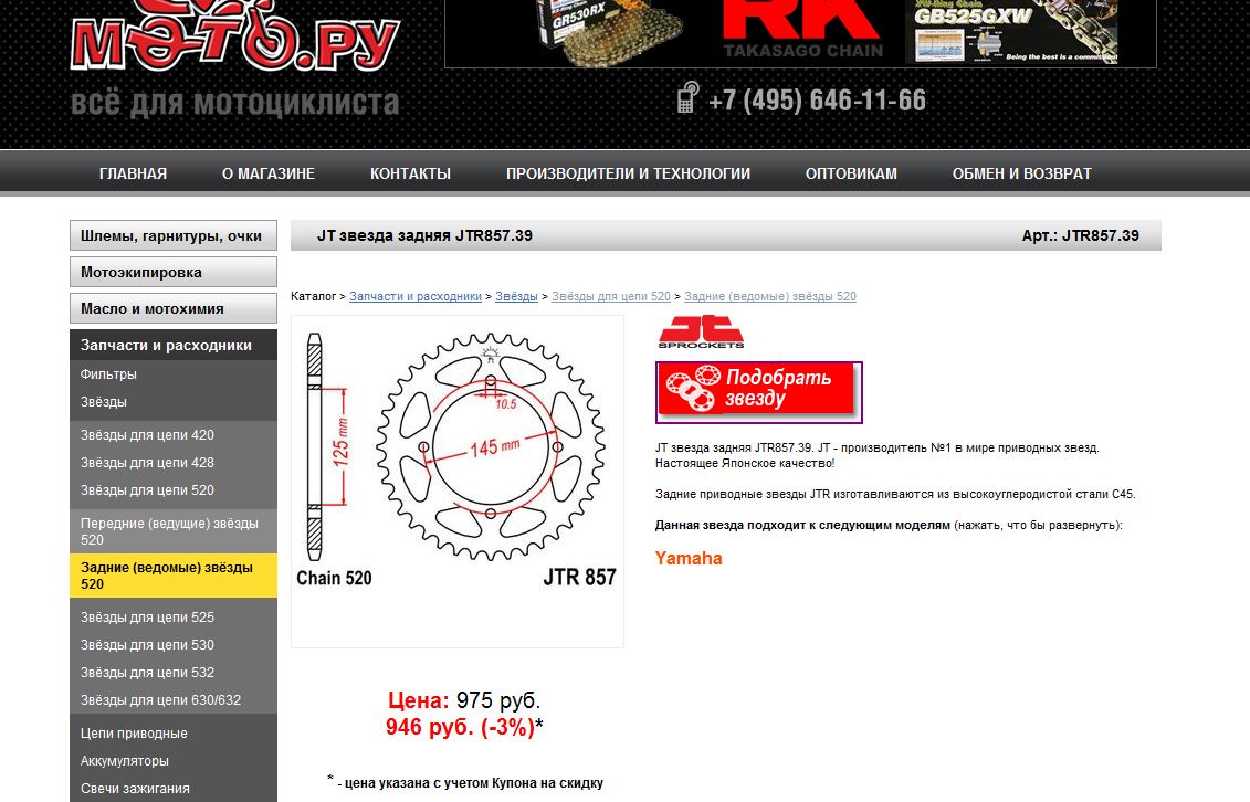

вопрос эта звезда нам на эндуро пойдет ли по размерам
Re: Задние звёзды

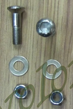

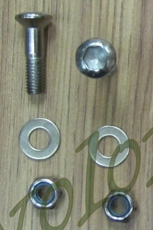

денис34 это она и есть.Можешь заказать с http://www.exist.ru/price.aspx?pcode=JTR+210.43 или http://www.exist.ru/price.aspx?pid=98307882&sr=-4 в любом автомагазине и не надо за доставку переплачивать.Только болты прикупи из нержавейки,но если не замарачиваться тогда обычные под крестовую отвёртку из строительных магазинов и на фиксатор резьбы посадить(и боятся что их срежет).
