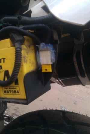

В процессе ремонта двигателя был заменен предохранитель на флажковый и перенесён в легко доступное место. *ay* *bs*
