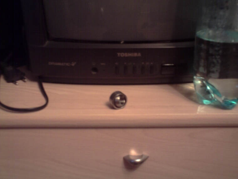

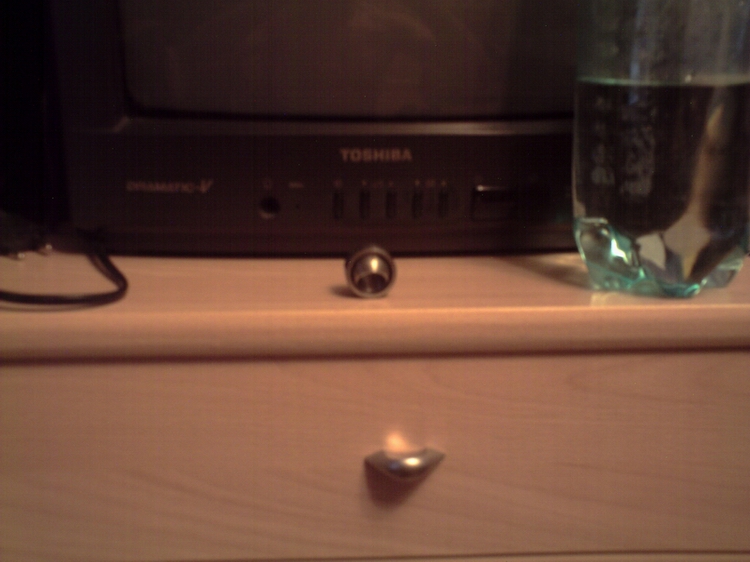

Вот он, виновник стуков в прогрессии. Нижнее крепление аморта. Это шарнир из двух обойм. Позволяет аморту наклоняться вдоль направления движения и поперёк. Хотя на хрен поперёк не понятно. При работе подвески поперечных наклонов нет. Смазки не было вааще, что удивительно, в моём моте это единственное место без смазки. Болтался с завода, пробег 500км., выработки в нём нет. Поставил сайлентблок от не знаю чего.

Верхнее крепление аморта --- такая же хрень. *ck* Точно такой же шарнир и тоже болтается. *am* И тоже нет смазки. *am* *am* Это касяк китайцев, шарниры устанавливают скорее всего они. *am* Чё-то я не догоняю, зачем аморт необходимо крепить через эти шарниры. *au* Единственное разумное объяснение, до которого я смог додуматься, это возможность без проблем установить аморт, если всё кривое. Но в это слабо вериться. *av*
ПОМОГИТЕ!!! *ck* *ck* *ck* Объясните, на хрена эти шарниры? *bu* Почему не сайлентблоки? *bw*

сам в тупике, самое простое поставить сайлентблок! может и у меня тоже они стучат?
