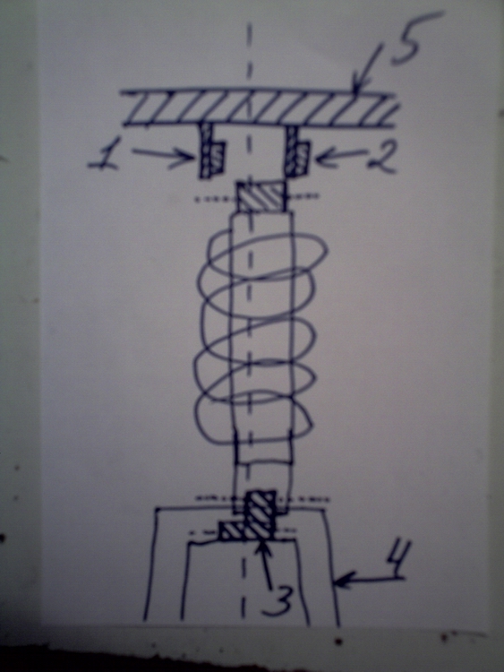

Ну, вот, добрался, померил и подумал. Сразу оговорюсь: рамы сварены явно на коленках, поэтому результаты замеров индивидуальны. Вот результаты:
Аморт действительно стоит со смещением в правую сторону по ходу мота. Смещение в рычаге прогрессии --- 12-13мм. от центральной оси маятника( см. рис. поз. 3 и 4). Смещение в верхней точке крепления аморта к раме ---7мм. Относительно рамы кронштейны приварены ровно по центральной оси рамы, но есть смещение за счёт приваренных с разных сторон бобышек ( см. рис. поз. 1 и 2). Из этого очевидно, что аморт установлен не по вертикальной оси мота( рамы), а с некоторым наклоном по отношению к ней. Это объясняет необходимость установки шарниров на аморте и рычаге прогрессии.
Теперь об установке вместо шарниров сайлентблоков: ТЕОРИЯ:
Если установить сайлентблоки, то из-за смещения относительно друг друга точек крепления и невозможности лёгкой компенсации за счёт шарниров, получаем установку аморта с натягом( сила натяга зависит от индивидуальной кривизны рамы и жёсткости сайлентблоков). Это, в свою очередь, приводит к перекосу во всех игольчатых подшипниках маятника и рычага прогрессии. Далее, работа подшипников не по всей рабочей поверхности, ускоренный износ и геморрой.
Хотя, если вспомнить и применить известное всем " а пох...", то этим можно пренебречь.
Теперь ПРАКТИКА:
Я установил сайлентблок в рычаг прогрессии. Собрал весь узел ( аморт, рычаг и маятник) и поставил на мот без закрепления аморта в верхней точке для контрольных замеров. Получил смещение в верхней точке 6мм.( НО В ЛЕВУЮ СТОРОНУ! А по логике и математике должно сместиться в ПРАВУЮ. Вот вам и "ровные" рамы). В принципе, это можно скомпенсировать стачиванием левой бобышки ( поз. 1), или соразмерным смещением сайлентблока в аморте. Но, повторяю, ЭТО ИНДИВИДУАЛЬНО. Неизвестно как будет в других случаях.
А вот теперь давайте прикинем х.й к носу: может имеет смысл поискать "не китайские" шарниры по разумной цене и не морочиться?
1---левый кронштейн.
2---правый кронштейн.
3---рычаг прогрессии.
4---маятник.
5---рама.
Re: Подвеска - задний маятник, амортизатор.
саня 71rus писал(а):не как раз мне амморт и не хотелось трогать.а снять маятник надо для смазки
Я на своём( GT) не смог снять маятник без аморта.
