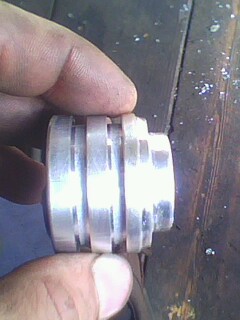

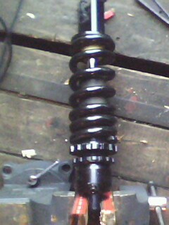

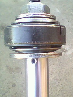

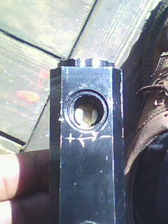

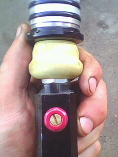

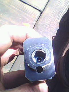

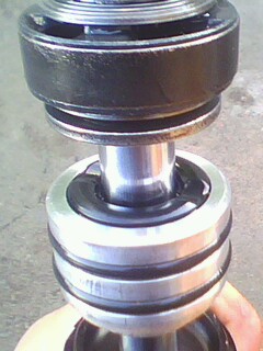

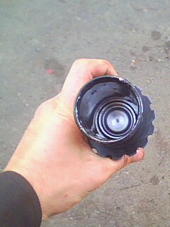

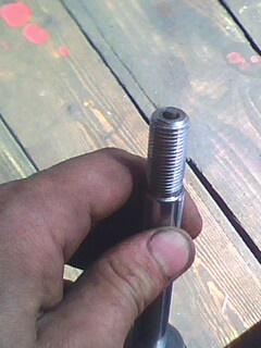

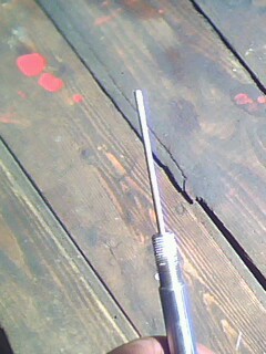

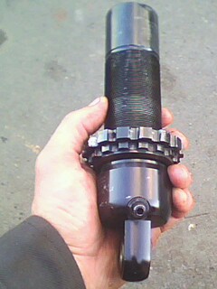

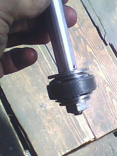

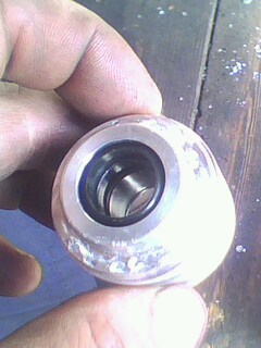

Разбирал аморт залил жидкость для гура
Stapl
Сообщения: 33
Зарегистрирован: 08 сен 2012, 11:46
Re: Подвеска - задний маятник, амортизатор.
Сообщение Stapl »

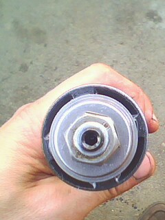

дальше
Stapl
Сообщения: 33
Сообщение Stapl »

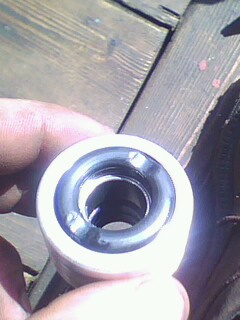

дальше
Stapl
Сообщения: 33
Сообщение Stapl »
дальше
Stapl
Сообщения: 33
Сообщение Stapl »
дальше
