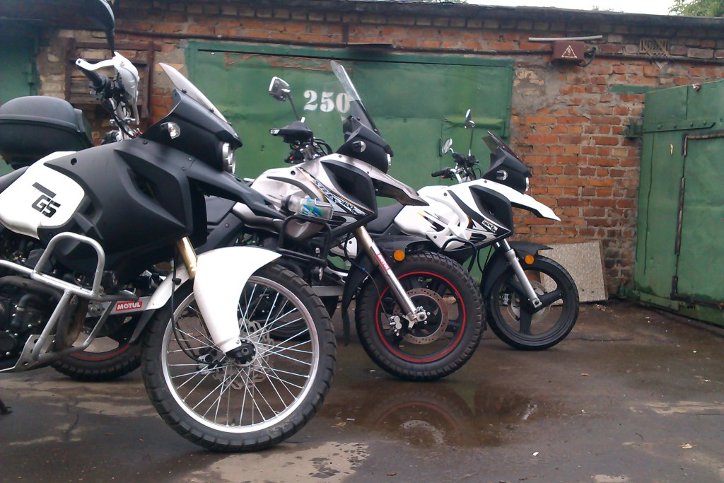

Re: Подвеска - передняя вилка
На этом фото видна разница угла наклона вилки. *bt*

Андрюх, небольшое уточнение: угол изменился по отношению перьев к земле из-за увеличения их длины. Угол между перьями и рамой мог измениться незначительно из-за другой формы траверс.
