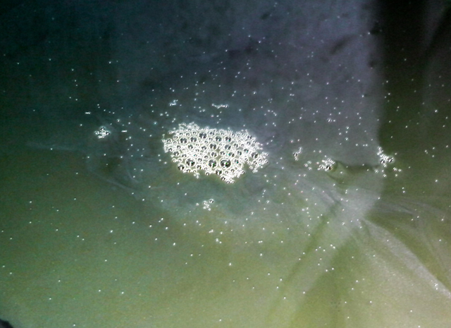

кхм.... нашел я на своем моте косяк....
разбирал переднюю вилку.
разборка простая, по пунктам(напоминаю что у меня GT):

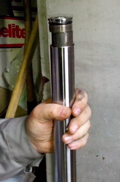

1. аккуратно и плотно обмотав перо тканью или кожей, ослабляем пробки
2. нажимая аккуратно откручиваем(желательно трещоткой с головкой)
проводим необходимые процедуры и собираем в обратном порядке.

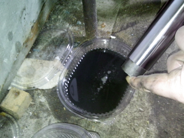

вот так. масло сработанное на вид, пенится.
Последний раз редактировалось r.86 07 янв 2013, 19:01, всего редактировалось 2 раза.

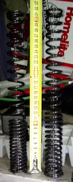

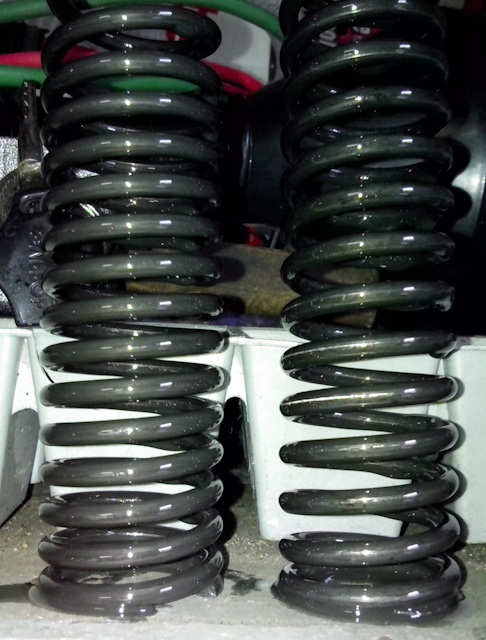

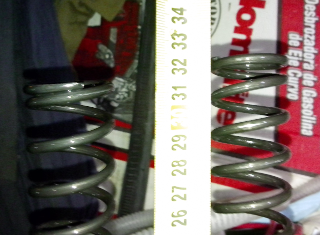

Re: Подвеска - передняя вилка
продолжение....
косяк. 315 и 325
косяк. 315 и 325
причина косяка - неравномерная осадка
целиком вид
целиком вид
слил одинаково.
буду заливать новое масло - отпишу сколько слил-залил.
на вид 470-480мл.
