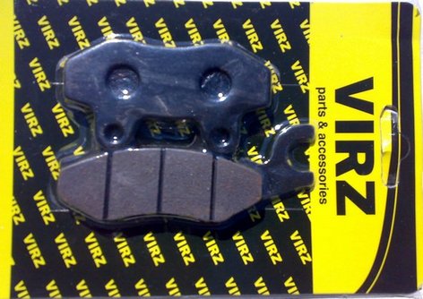

Кстати колодки к нам идут от обычных китайских скутеров,и не надо искать супер оригиналы от именитых производителей. Цена всего-то 350-400 рублей я даже сам удивился.
А на обратной стороне производитель:
