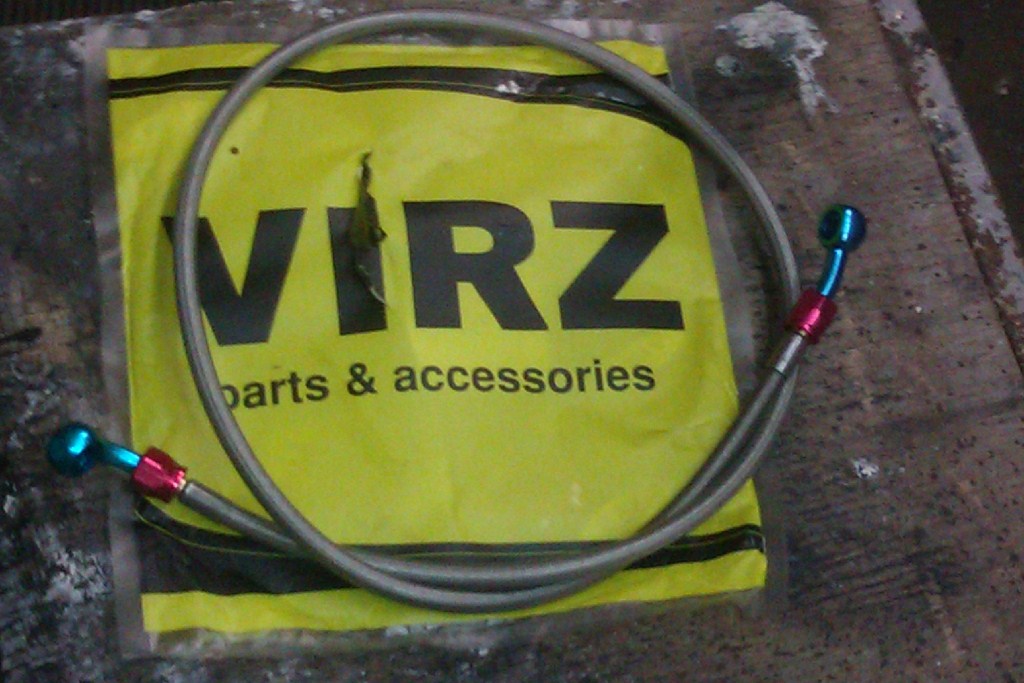

;) Решил я поменять тормозные шланги на армированые и прикупил вот такие гламурные. ;)

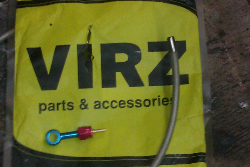

Но во время прокачки вот что произошло с этим гламуром, :!: под давлением выбило один фитинг, :shock: Вывод такой если не xотите на тот свет не берите такую каку!!! :x
Re: Тормозная система
гыггыгыгы
Кетай епт!!!
ВИРЦ - эт фирма делающая запчати для Ирбиса, некоторых моделей скутеров и еще кучки фирм.
Некоторые девайсы у них нормальные... но тут явный косяк и думаю это типичный брак производства.
Кетай епт!!!
