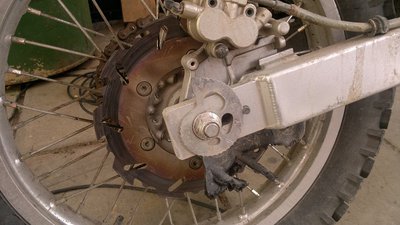

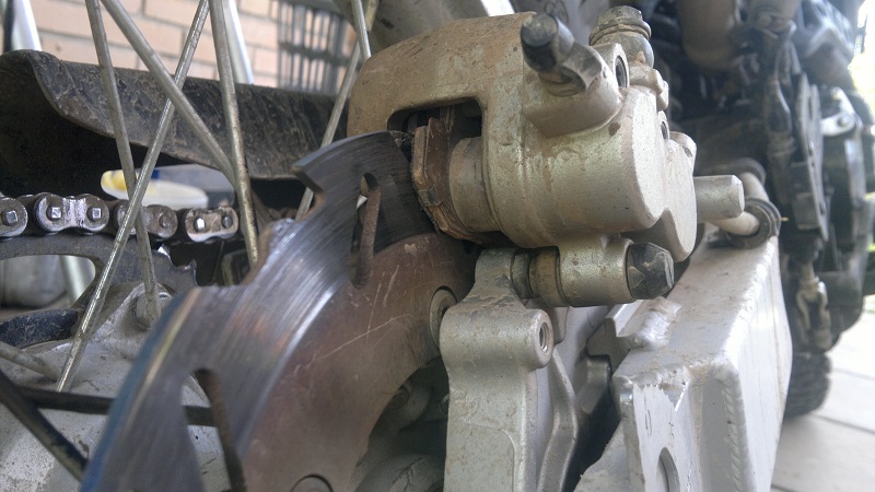

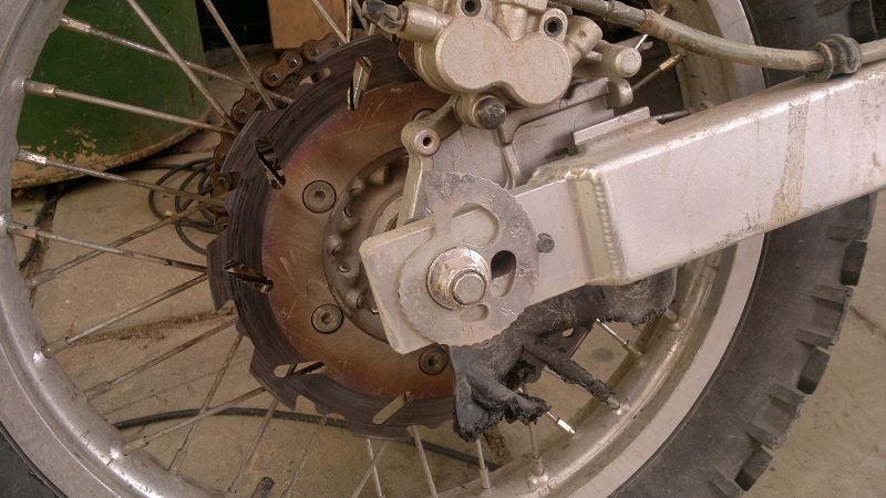

Вчера выехал на трассу *af* , чувствую, как-то не тянет *an* . Спустя пару минут моего прислушивания к движку, сзади фура сигналит. Останавливаюсь ... ёпт...кожух тормозного диска ГОРИТ! *ai* Да так хорошо горит, что суппорт в пламени. Забросал песком. *be*
Из-под соединений тормозуху выдавило.
Колодки на замену, суппорт вроде работает. Ничего ему не будет от перегрева?
И опять таки вопрос, по какой причине это произошло? Заклинило, 3 км грелось? Или я ногой поджал тормоз (езжу в высоких мотоботах) *aa* ?
Колодки в хлам
Колодки в хлам
Re: Тормозная система
Sane писал(а): ёпт...кожух тормозного диска ГОРИТ! *ai* Да так хорошо горит, что суппорт в пламени.
Хуя-се!!! *ai* *ai*
Sane писал(а):Из-под соединений тормозуху выдавило.
Из под каких соединений?
Sane писал(а):Колодки на замену,
Да не, походят ишо... *ad* *ad* *ad*
Sane писал(а):суппорт вроде работает. Ничего ему не будет от перегрева?
Скорее всего манжетам пипец. И поршни от такого нагрева в выдавленном состоянии, теперь будут ржаветь.
Cуппорт менять. И диск тоже. Его могло и повести. И, совершенно точно, отпустило. Цвет, конечно, теперь гламурный, но это признак нарушения конструкционных свойств металла. Посмотри подшипники и сальники. Возможно им конец. И проверь геометрию маятника. *bt* Я бы ещё и ось заменил, её тоже могло отпустить, начнёшь затягивать, потянешь, может лопнуть. Если на месте, то С ДНЁМ РОЖДЕНИЯ, а если на скорости...???
Sane писал(а):И опять таки вопрос, по какой причине это произошло? Заклинило, 3 км грелось? Или я ногой поджал тормоз (езжу в высоких мотоботах) *aa* ?
А хде, собственно, феродо? *ai* За 3 км. колодки так не стереть. *am* Возможно, ты давно катался со слегка нажатым тормозом, а сейчас перестарался... *bt* В мотоботах запросто можно не заметить, как давишь на лапку. *bs* Зависит от расположения лапки тормоза относительно подножки, и от того, каким местом стопы ты опираешся на подножку. Судя по твоему вопросу (про зажатый ногой тормоз), ты опираешься на подножку серединой стопы, а это, при поднятой лапке тормоза, почти гарантия непроизвольного нажатия на тормоз.

Sane писал(а):Вчера выехал на трассу *af* , чувствую, как-то не тянет *an* . Спустя пару минут моего прислушивания к движку, сзади фура сигналит. Останавливаюсь ... ёпт...кожух тормозного диска ГОРИТ! *ai* Да так хорошо горит, что суппорт в пламени. Забросал песком. *be*
Такое бывает.Цвет побежалости (синева) на железе возникает при температуре 350-400 гр.С.Для качественных сталей это рабочая температура.Если диск отпустило,что проверить надфилем, в сравнении с передним диском, по надпилу раза 4-5раз в одном месте,не сложно.Паз глубже-менять.Если повело,то менять однозначно.С подшипниками и сальниками,тем более с осью, страшного быть не может,если автогеном не грели.Внутренняя часть тормозного диска без побежалости,больше 200-250 гр.С вряд-ли нагрелась,больше закаптилось,а то,что досталось ступице и начинке больше 100-130 гр.С,сомневаюсь...

ну да Автоломщик восновном прав но про диск если повело (биение менять однозначно) если нет ездий не парся просто чуть побыстрей износиться хотя под вопросом будет ли так. ты первый если что недай бог *aa* .
Sane кстати только сейчас обратил внимание пристальное на фото чтото визуально износ диска приличный. с учетом допуска на практически любой мототехнике(джапан) там вроде если не ошибаюсь если от нормальной толщины диска если разниа 2-3 мм то под замену.ну это по правилам . а унас как ездиет тормозит и ништяк *ag* .

Поменял тормозные колодки (300 рэ), тормозуху прокачал... *bd* Все работает, диск не бьет! Ездить можно. *bo*
