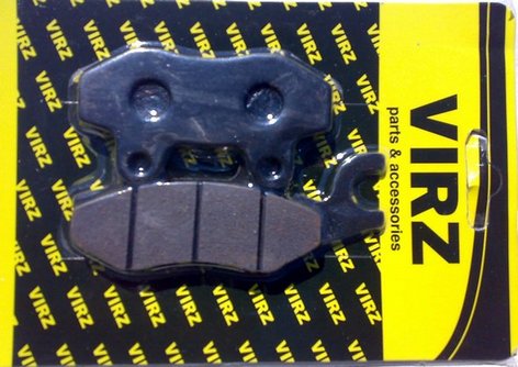

Кстати колодки к нам идут от обычных китайских скутеров,и не надо искать супер оригиналы от именитых производителей. Цена всего-то 350-400 рублей я даже сам удивился. А на обратной стороне производитель:
- Вложения
- 13082012589.jpg (54.27 КБ) 38834 просмотра
Re: Тормозная система
Отлично! как раз менять надо!
