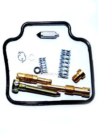

Берешь съемную биту для отвертки
и крутишь.
На будущее (я так уже сделал) - выворачиваешь винт и идешь с ним к барыгам и ищешь в ремнаборах иглу вот такую как на картинке
на нижней части (она будет выступать ниже корпуса карбюратора) надфилем нарежешь бороздки, чтоб пальцы не скользили

Я поднял иглу и выкуртил винт (как на фото) так, что низ резьбы стал в уровень со срезом корпуса карбюратора.
