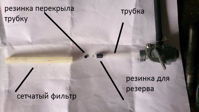

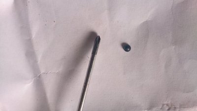

в итоге оказалось что вот эта резинка как то попала в трубку
непонятная резинка, которая перекрывала топливную трубку
Когда я все разобрал, то увидел, что в крантике аж два нормальных фильтра, а поначалу расстроился думая что фильтров нет.
Ан нет сделано все добротно
вот они
Фильтр который можно чистить при закрытом кране
Внутренний фильтр трубка
о чем с Вами и делюсь
ПС может кто-нибудь знает что это за резинка (я ее выкинул нах)
Re: Кран топливный и его фильтры
Добавлено: 23 май 2013, 20:01
Василиск
Злая китайская шутка, а может отечественная *at*
Добавлено: 23 май 2013, 20:59
Runner писал(а): ПС может кто-нибудь знает что это за резинка (я ее выкинул нах)
хм.... у меня такой резинки не было.
попробуй сделать совсем крупное фото - может определим с чего она...
