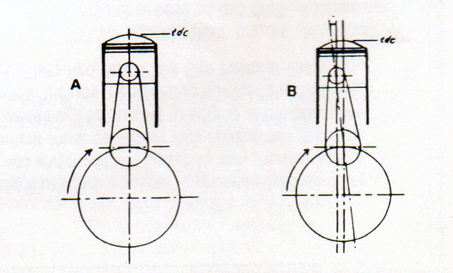

Вот вам, господа, схема смещения оси шатунного пальца относительно оси поршня и относительно направления вращения коленвала. Является правильной для всех ДВС, с которыми я сталкивался и на которые нашёл инфу. Вполне возможно существование ДВС с индивидуальными конструктивными особенностями, где всё не так, но я про них не знаю. Возможно наш ДВС один из таких.

Если верить написанному
									и допустить, что наш ДВС является обычным и без особых конструктивных особенностей, то-есть соответствует общераспространённым правилам установки поршня( правый чертёж), то получается, что поршень установлен ПРАВИЛЬНО, а расположение стрелки это личное дело китайцев.денис34 писал(а): у каждово поршня поршневой палец смещен от оси получилось померять и вычеслить что он смещен в меньшию сторону к стрелке на порше

Коленвал на наших мотах вращается в сторону вращения заднего колеса при движении вперёд.денис34 писал(а):слушай andy@ хорошая кстати схемка вопрос это на двух или четырех такт и где впус выхлоп .вопрос просто определить относительно впуска или выпуска в какую сторону коленвал вращаеться
