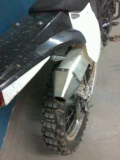

моя задача заменой глушителя сделать мот резвей. по городу тем более вечером и ночью я не ездию. он у меня для помпасов . а помпасы начинаються буквально 1км от гаража. так что особый грохот не очень силно будет беспокоить. хотя надо банку ставить и слушать.кстати сравниваю ирбис ттр250 у товарища я бы сказал что он и не особо орет. в пределах разумного.вот когда на моей каве стоял яшка и выходя на почти максимальные обороты вот это орет .по сравнению ирбис ттр 250 шепчет.но и обороты максимальные были 14 000. а как тут говорят что для безопасности в городе на дорогах.то сами посудите самый грохот то идет сзади а приблежающийся мот с переди особо не дает грохот его не так у ж и слышно.сужу опять же по каве (спортбайк)когда был .приблежаюсь плохо слышно с прямотоком а вот сзади меня уже нет а грохот еще есть. приям как истрибитель когда на сверхзвуковой скорости *bj* *bj* *bj*
Re: выхлоп

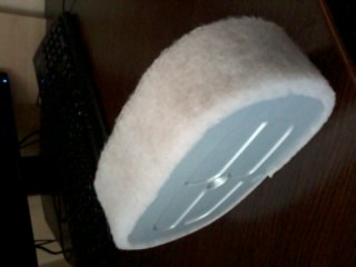

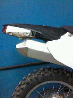

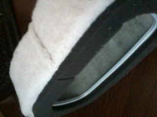

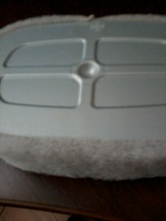

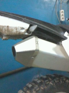

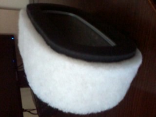

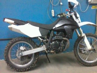

ну вот наконец то получил банку внедрил использовал трубу от оки на 35 диаметр . на удивление звучит прикольно не громко .результат как я и предпологал налицо.выкладывау фото . вот еще поставил новуй стандартный воздушный фильтр но усовершенствовал для продление жизьни его. использовал фильт от импортных покрасочный камер автомобилей но мона от фильтра жигулей карба. бывает на нево типо войлока снаружи надето свойства не миняет он фильтр но защищает тем самым продлевает срок службы при необходимости промываеться и опять в бой *ad*

Денис,нормально глушак смотрится.Вот послушать бы его в деле.Как работает по звуку?Есть ли видимые изменения по динамике? Про мощность не спрашиваю,на взгляд её не определить,только на стенде с подбором жиклёров.
Re: выхлоп
по динамике есть различия и в полне ощютимые.это без регулировки карба еще. на подрыв намного резвее особенно под нагрузкой даешь газу и он отзываеться сразуже по сравнению с стоком.кагбы нет тупняка.это очень хорошо особено по помпасом когда гребешь.про мощность совершенно верно надо на стенде и то когда карбер будет отрегулирован. но потери вроде не чуствую.да и расход чуть больше стал.короче меня устраивает .что хотел того и добился.конешно литровым он от этого не стал и я даже и на это и не надеялся *ad* . но именно изменился характер двс и резвость кокраз для грязюки и подьемов.( приближенно как у кросачей *ae* )
