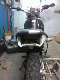

Да уж родные мне нравятся и формой и размером, но минусуются очень быстро, левый задний уже ремонтировал, пока работает :)

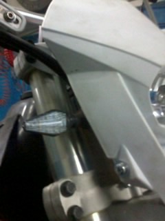

Плёнка держится хорошо и виниловые наклейки тоже,кёрхером хрен смоешь. Плёнка сама по себе хороша,приятно клеить иногда немного с матом(супруга постоянно мне пальцы феном обжигала :lol: ).К царапинам устойчива,после падения есть маленькая матовая потёртость.По поводу поворотников в фаре это слишком,на дороге некоторые невнимательные водятлы могут не заметить сигнала поворота.Пусть они будут вынесены,они не такие уж и дорогие 50 рублей за китайскую штуку.
повороты мои

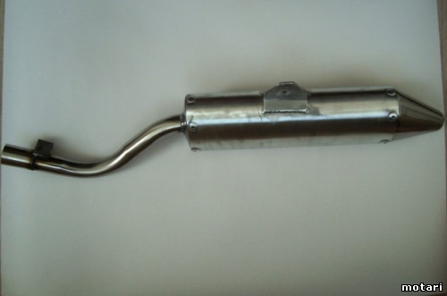

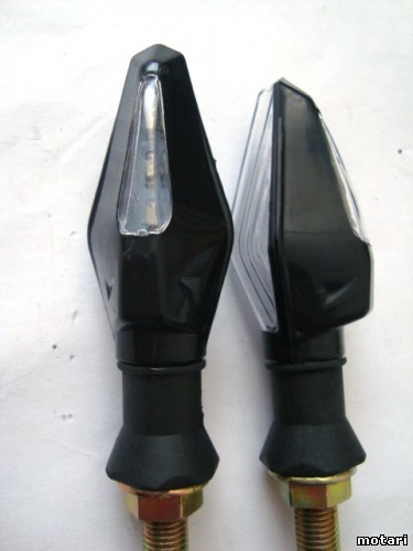

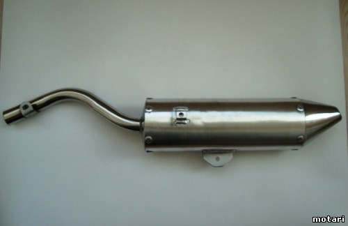

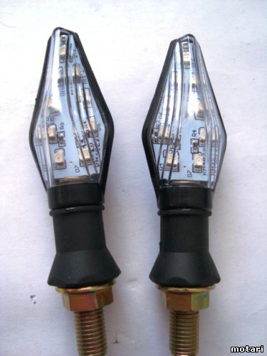

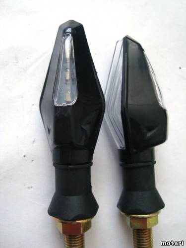

вот они мои повороты и глушак присмотрел для хонда хр 400 к нам как радной встанет но пока мечты финансы поют романсы 5т.р стоит новый соотвествено на мотари.ру
Kulibin писал(а):денис34 а у меня с диодными поворотниками какой то казус происходил,то все диоды моргают,то половина.Вернулся к лампочкам.По поводу отклейки плёнки не парься,всё нормально,главное грамотно приклеить,обклеиваемые части помыть и обезжирить.Клей на плёнке огонь :lol: это я про карбоновую,матовой не пользовался.Народ этой плёнкой машины целиком обклеивают.
про повороты надо ставить сопротивление напруга на светодиодных мала вот реле и гребет.или ставить реле спецально для светодиодных поворотов или споять выходит копеешное поройся по инету находил все и реле или как его споять. или вот только вспомнил подключи по одной лампе родной на правую сторону и на другую и спрячь ее например в хвосте тем самым дажнагрузку на реле .но эфект о меньшем потребление тока от светодиодных поворотов будет потерян.оптимальный вариант споять реле или найти для светодиодных поворотов ил от скутера найти те у которых с завода стоять светодиодные повороты у них кокраз и стоит реле для светодиодных поворотов
