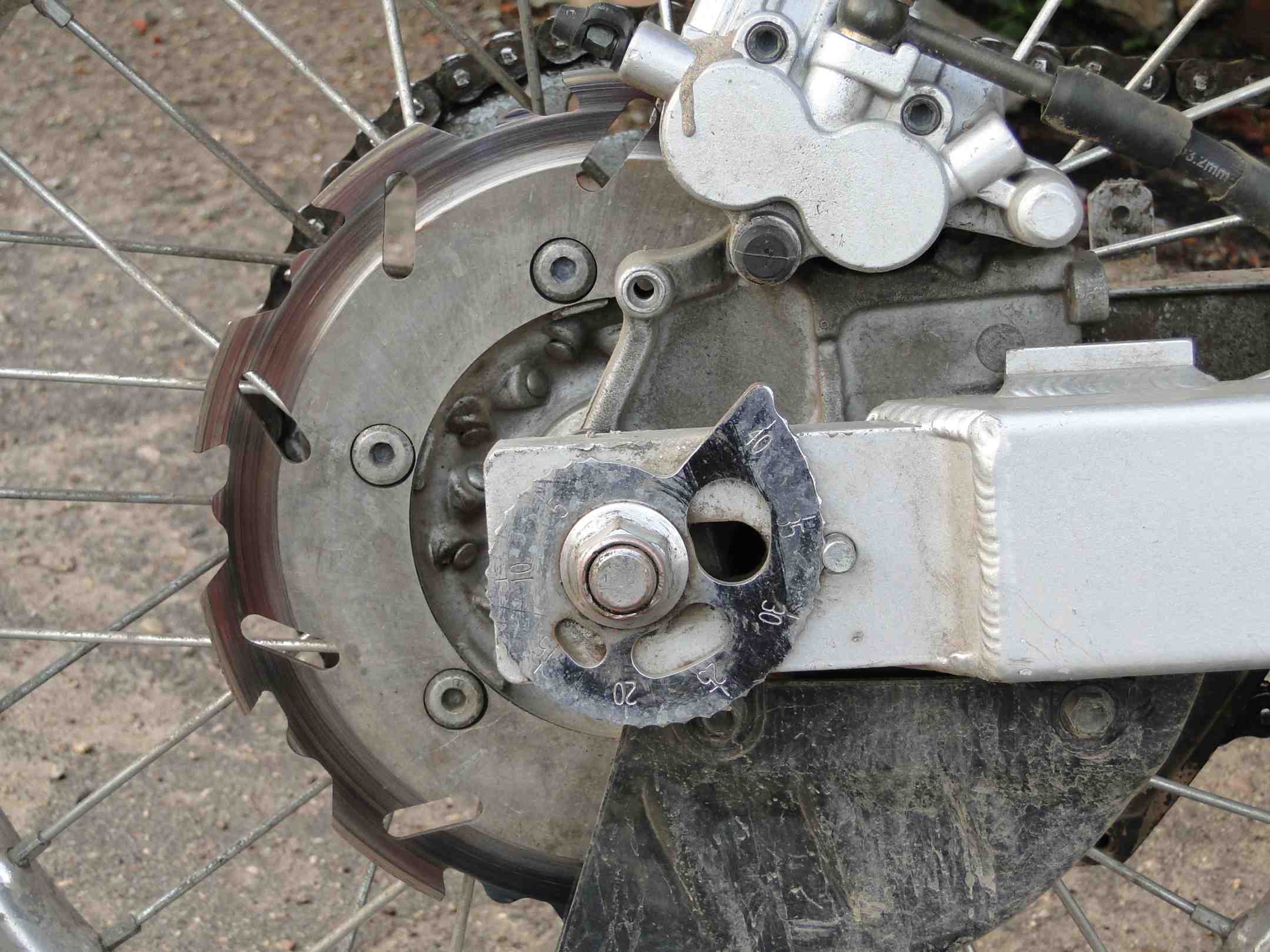

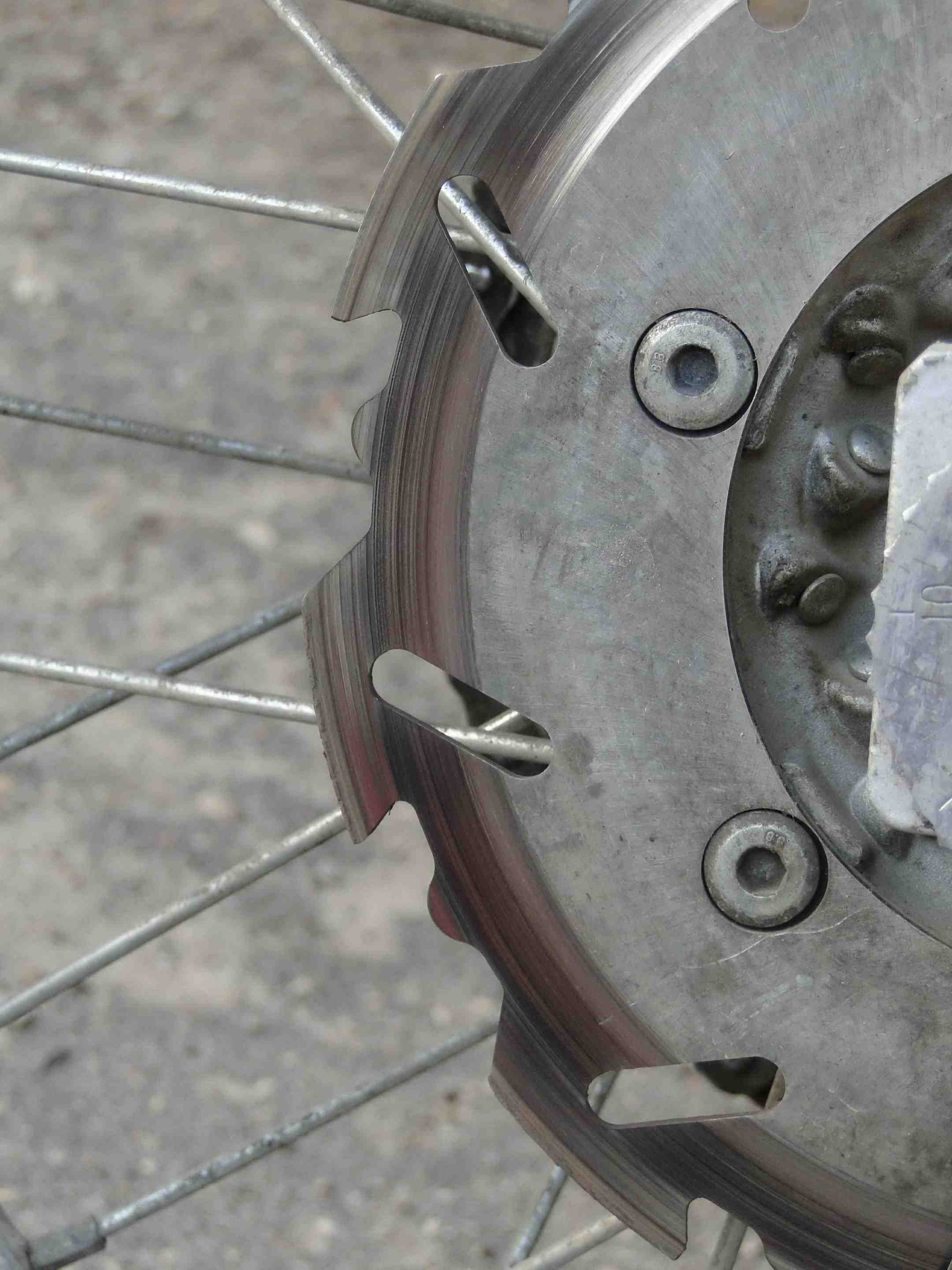

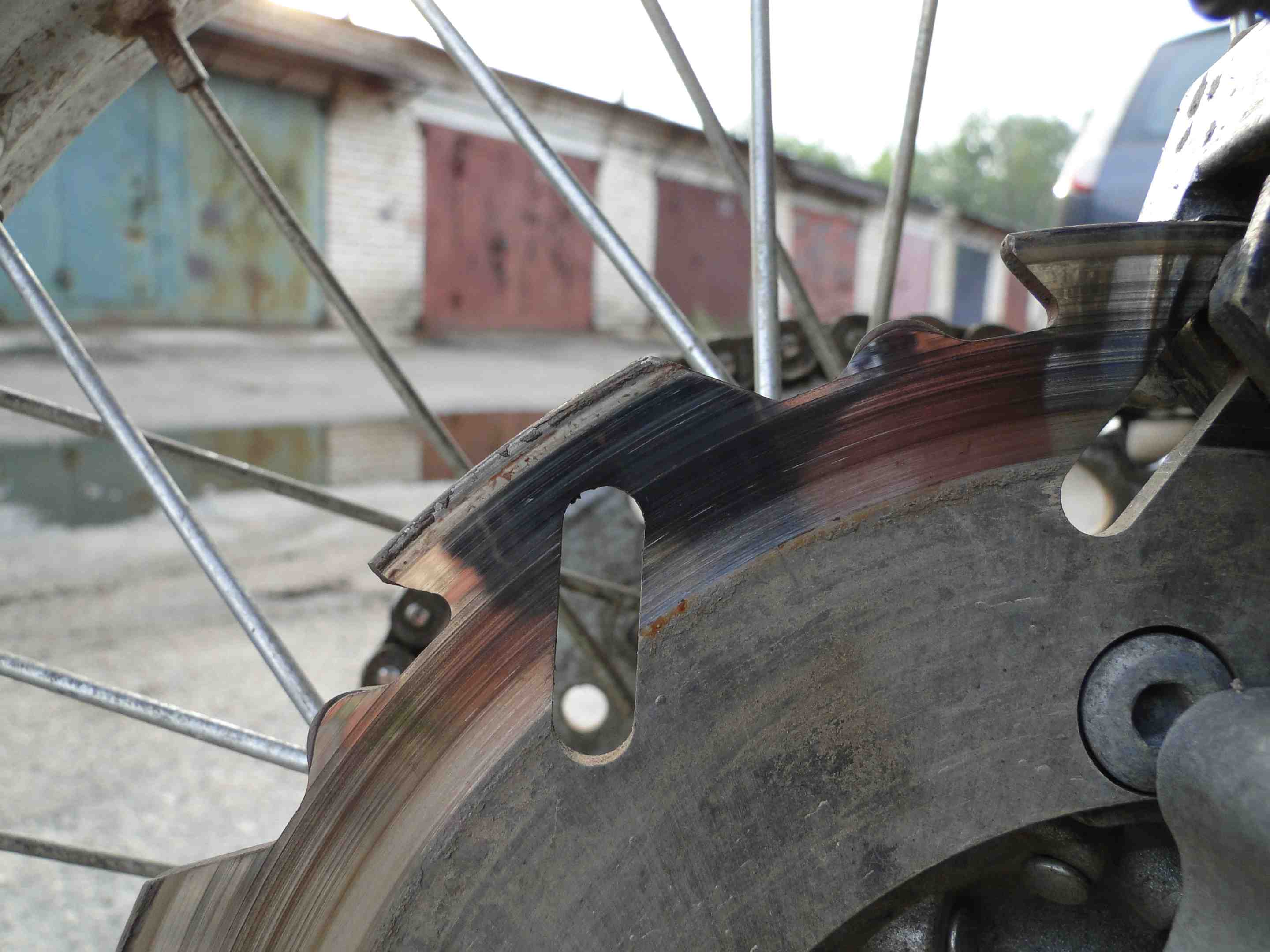

На заднем тормозном диске похоже появились следы перегрева в результате 2-3 интенсивных торможений со скоростей 80-100 км/ч. Не резких, экстренных, без блокировки колеса, а именно интенсивных.  В лужи при этом не попадал. Это когда нужные повороты прощелкивал при катании со s.c.a.r-ом  Менять тормозной диск или еще можно ездить? Работа заднего тормоза не изменилась.
Менять тормозной диск или еще можно ездить? Работа заднего тормоза не изменилась.Re: Тормозная система
Lesnic ездий и не парся .все нормально с диском.это все ерунда( вот найти бы колодки с мягким фрикционым материалом .)
ерунда. у друга на ямахе диск ушатан так что две борозды идут по кругу. их не то что ногтем чувствуешь,туда палец проваливается
