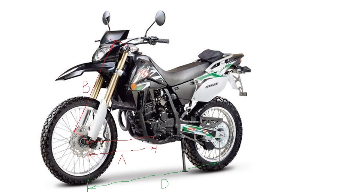

С GT не надо. Тока щас осознал, на GT переднее колесо крепится по другому относительно пера. Мерить надо GS и ЕНДУРО. Ща научусь рисовать на фото и скину схемы замеров.

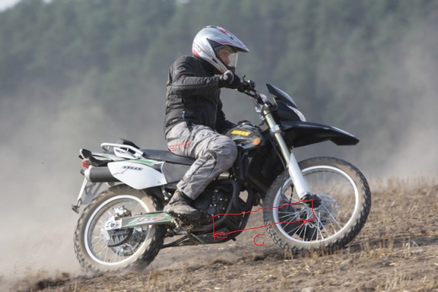

Схемы замеров ЕНДУРО и GS: при макс. выдвинутых перьях и аморте.
1. Выставить ровно колёса: размер D ( от центра втулки пер. колеса до штифта на маятнике. С обеих сторон. Расстояние должно быть одинаковым). Замеряем.
2. Замеряем, размер B ( от верхней точки пера до центра втулки. С обеих сторон. На всякий случай).
3. Замеряем, размер A ( от центра втулки до центра этого болта крышки гены).
4. Замеряем, розмер С ( от центра втулки до центра нижнего болта крышки масляного фильтра).
Потом сравним...
Думаю, надо бы измерить длину маятников, нужно взять те-же контрольные точки...
Потом сравним...
